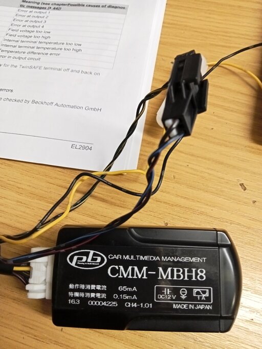

В31- исключено, новый, бывает брак, не хотелось верить. А в вложении кан бусс мультимедиа адаптер к команду подключен, был. Нашел под торпедо.
да понятно, что это от радио.... подкинь климат другой для проверки , если в сенсор нет веры. всякое может быть.

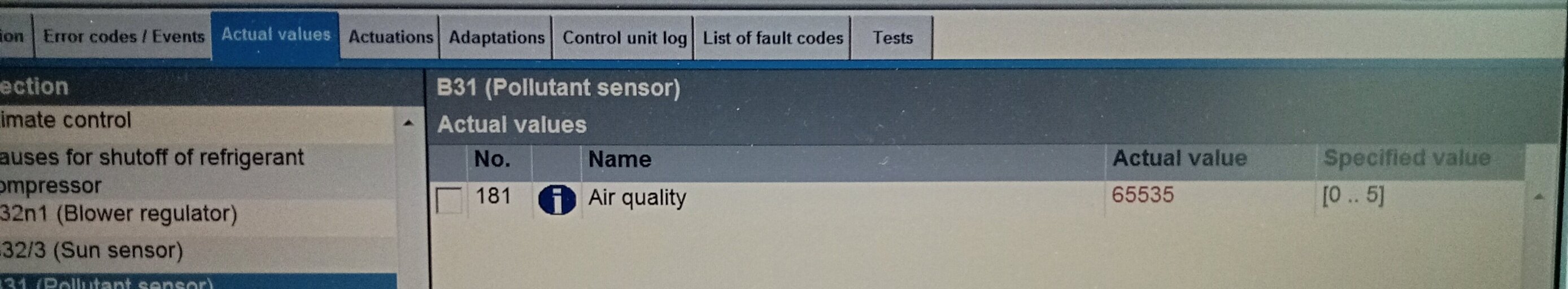

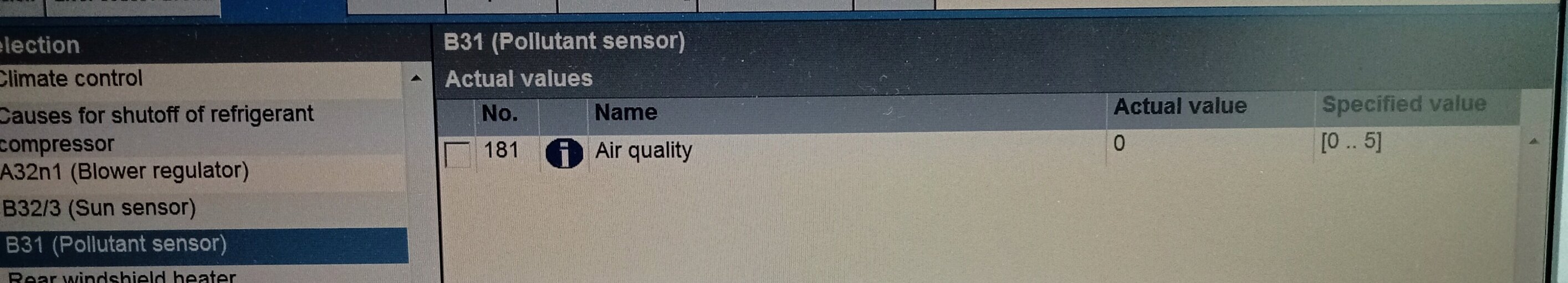

Другого климат контроля нет. В xentry в показаниях датчика значения меняется с 0 на 65535 с интервалом 3~6 секунд.
