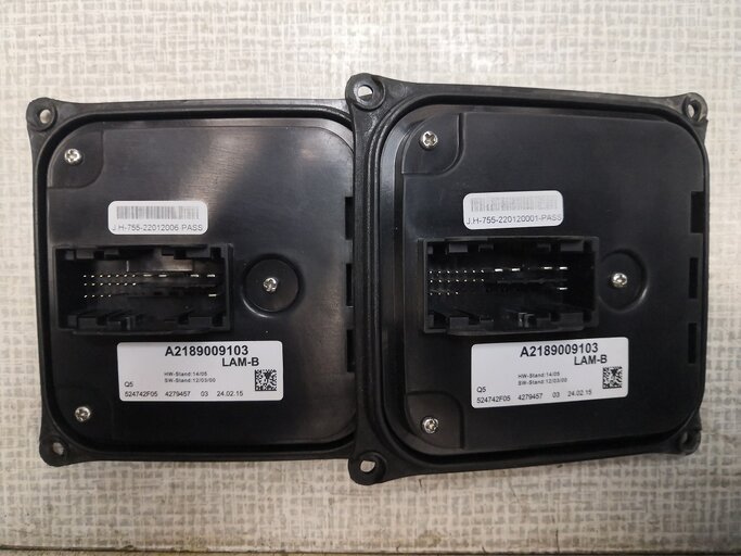

всем привет.
Прошу помощи в решении проблемы с фарами.
Авто было в ДТП, после чего пришлось ремонтировать фары.
По итогу оба блока управления заменены (похожи на китайские с али).
ВИН: WDD2040311A813278

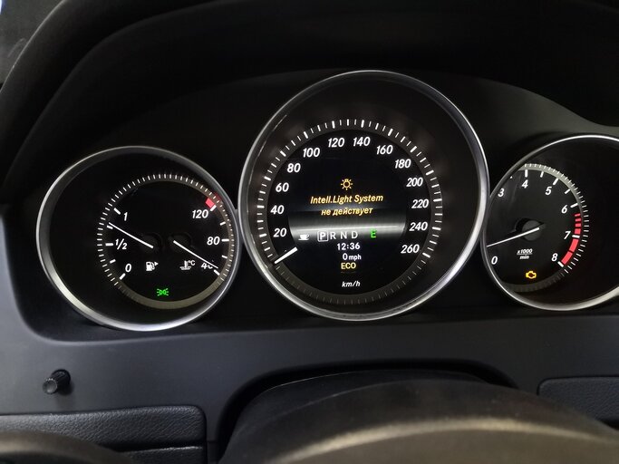

На панели ошибка по интеллектуальной системе освещения.
По диагностике ланчем видится только левая фара.
В итоге, при раздельном соединении блоков выяснилось, что они оба левые.
Достаточно будет ведиамо для кодирования 1 из фар под правую?
Какой файл cbf использовать (204... или 166...)?
Благодарю.
Это блоки светодиодов. Они не могут быть левым и правым - и на ils они не влияют. Кодируется в ксентри кодом с фары.
Ищите проблему в другом. Предохранители например.
На 212 они находятся или на 204 до рестайлинга. Вам же русским языком сказали, что блоки на каринке….(читай , что написано месс. 2)
Это Китай и как правило они не видятся диагностикой, должны оба давать ошибку на поворотник, при этом он будет работать штатно. Можно поправить. Ошибку по илс давать не должны
пока не догоняю.

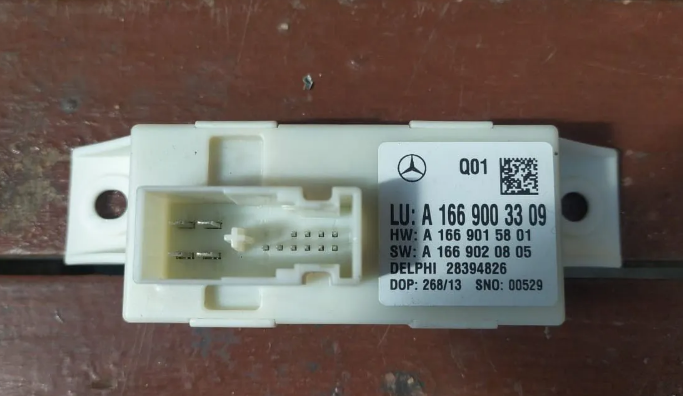

Блок фар с номерами 166 901 58 01 выглядит так.
он у меня не выходит на диагностику с правой стороны, как я понял.
Где его искать?
Блин. Читай второй пост. Этот блок один на две фары. Не надо в него лезть , ты его не менял, что делать тебе написали.

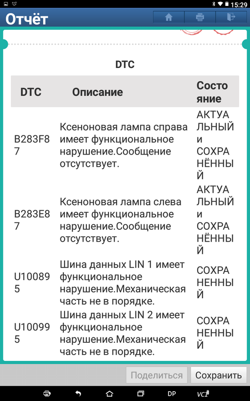

фары сами по себе работают (преды целые): габариты, поворотники, ближний и дальний.
на панели ошибка:

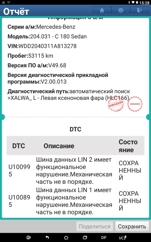

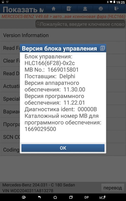

По диагностике доступен только блок XALWA_L.
В нем ошибки по LIN-шине:
Если завести и включаются фары, то после выключения/включения зажигания добавляются ошибки по ксенону.
Подскажите, пожалуйста, на что из этих ошибок стоит обращать внимание при решение проблемы с ILS?
Благодарю.
То есть кинематика вся, одновременно при заводке отрабатывает крайние положения на обеих фарах?
Почему тогда у вас ошибки по механике фары?
Ксенон - блок не влияет , у вас не оригинал стоит или от не мерса, поэтому нет диагнозы и связи по лин. Проблема в механике.

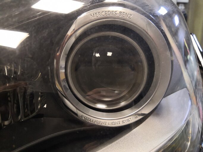

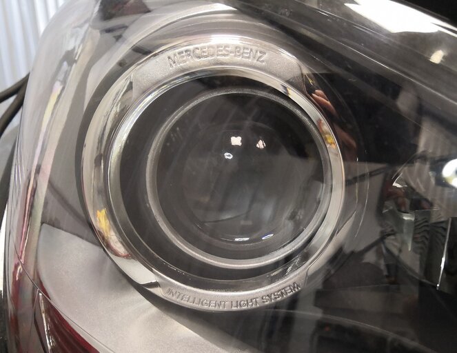

только левая фара и то сверху вниз.
В правой фаре визуально поворотная линза больше левой внутрь "смотрит".
Получается мех неисправность?
Да. Проблема с фарами. Надо смотреть с какой конкретно частью.
Если фары с англичанки - там другие моторчики. Тоже не будет работать нормально.
Смотришь глазами какая артикуляция затыкается и дальше занимаешься этим.
Благодарю, очень выручили!
В фарах Англия / Япония моторчики одинаковые, разные сами модули (отражатель и шторка дальнего )
Дальний свет работает?
В каждой фаре 3 мотора, на каждый мотор свой драйвер, драйвера на моторы корректора с одинаковыми адресами, всё остальные драйвера со своим адресом.
Итого 6 моторов, 6 драйверов, 5 адресов.
Если при ремонте фар менялись корпуса, могли перепутать моторы адаптива и драйвера. L / R
