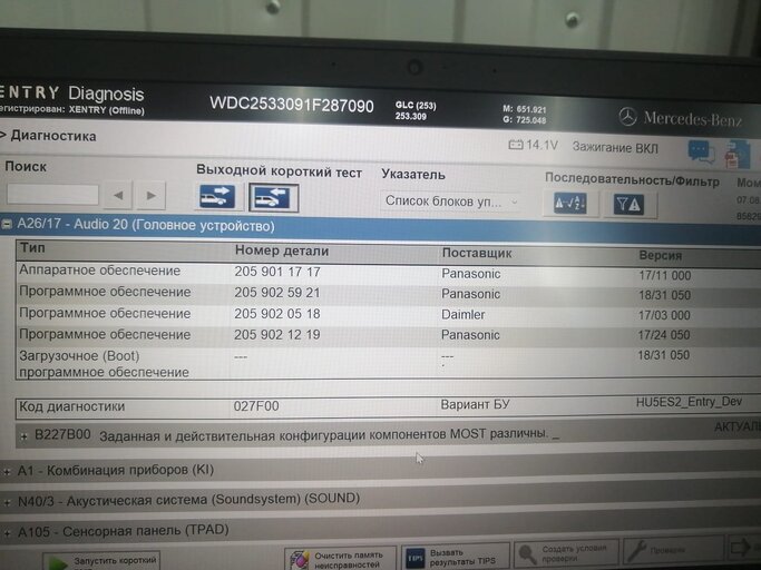

Помогите пожалуйста с активацией Car Play и подключением card reader A90\5
HW2059011717
Прикрепил скрин
Стоял родной на этом авто GLC253 HU5S1 card reader A90/5 был вот с таким номером A2058200226

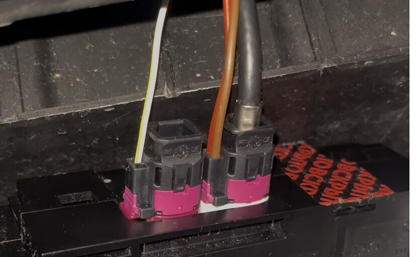

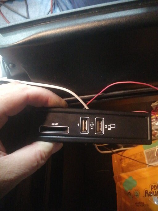

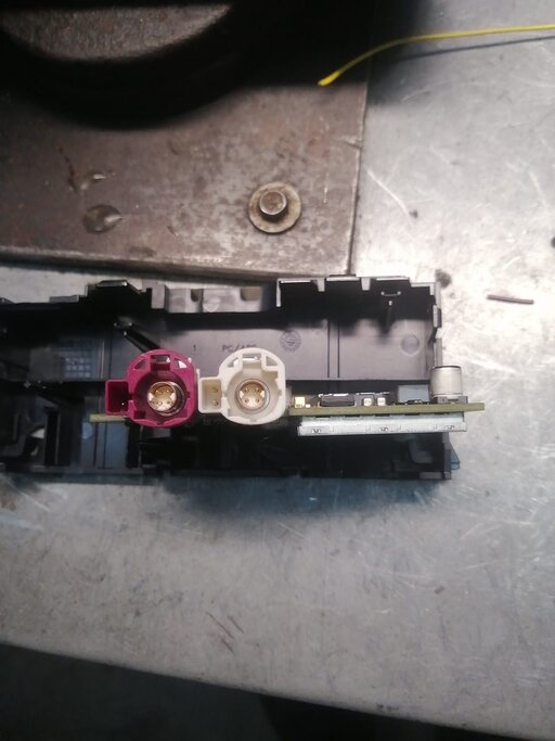

Пытаюсь подключить с номером A2538206100 фото прилагаю
На фото два разъема USB
Прошу помощи с схемой подключения этого card reader к моему ГУ HU5S2
В моем ГУ Hu5S2 только один вход USB (((
Всем спасибо за ранее

Неа
Я нашел инструкцию на драйве
Там распиновка была для блока юсб
Я сделал аналогично и никакого результата
Вот
Вот
это фрагмент документа по переделке USB на USB с карточкой, который carplay умеет.
красный плюс, коричневый минус, оставшийся - wakeup.
с радио только wakeup
