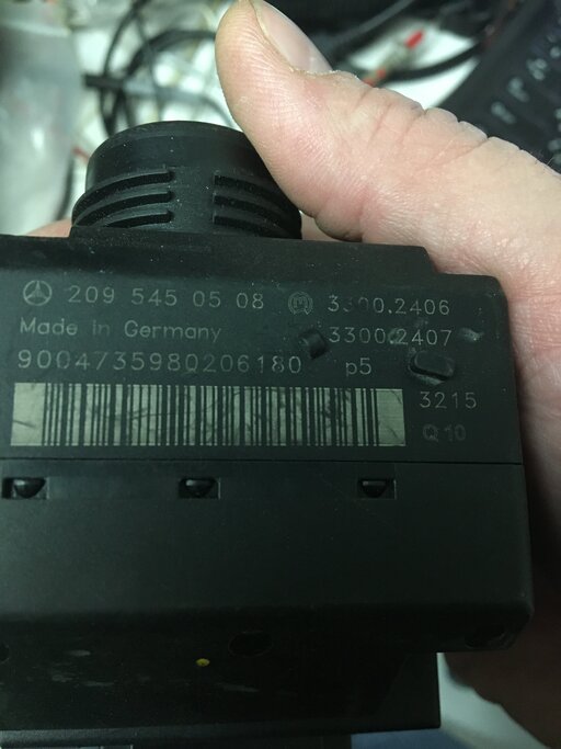

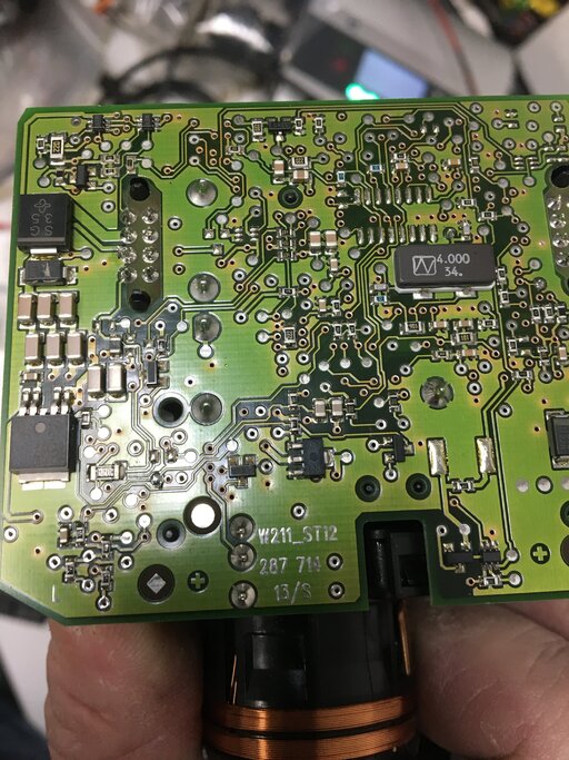

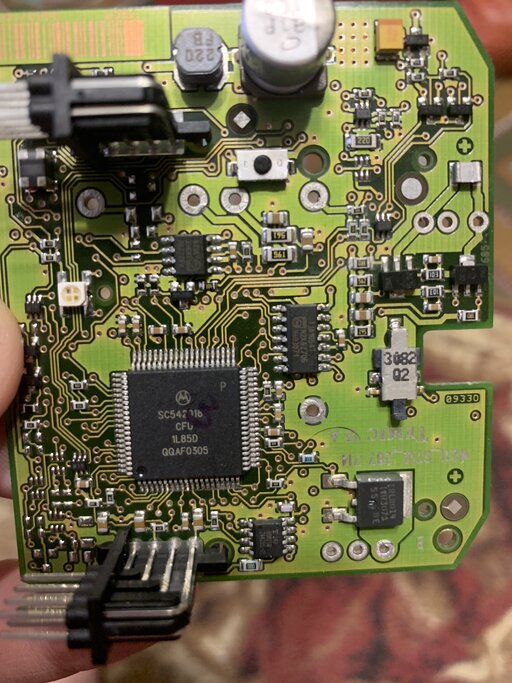

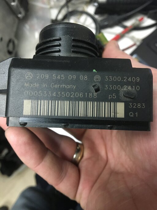

Вскрыл два замка 0508 и 0908 оба w211_st12 .скорее всего в вашем случае корпус был поменян. A0DB5C33-9525-4E1A-882D-CD2FB607034C.jpegB253DCD0-C1E2-42B6-B06D-0983ACCC6877.jpeg406BF2CA-9471-4A9B-9FE9-04D93C4B13F3.jpegB723A5CF-F73E-470B-B6D7-03889441F10B.jpeg

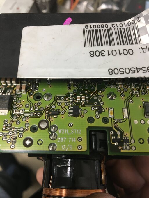

Добавлю фото обратной стороны

А вот и нет. Процессоры в замках разные и машина наотрез отказывается работать с другим замком. Может пакеты там другие по кану идут или еще что, но не работает с этим железом. Жду замок с тем же железом.
Выше я кидал фото как раз проц с этой маской, стоит на w203 2003г, фото корпуса не делал. Не думал что на данном авто много вариаций замков, знаю что есть старые замки на процессорах 2j74y, но там и разъёмов побольше.
а вы пробовали то что я дал вам записать в замок? должно все работать.... если тупо переливать еепром, конечно ничего не будет работать
Не может такого быть, значит не выполнены какие-то условия…… много раз менял такие замки, никаких проблем
Вариант выложенный выше - проверяли или нет? Что происходит с замком: ключ принят- не принят? Что в параметрах? Если за это время вставляли ключ в радной замок - то от этих дампов пользы 0.
P.S. Если эту информацию из Вас приходится вытягивать клещами - может Вам это не нужно?
Что не понятного я написал? Экспериментировать с замками я устал. Жду замок от нашего форумчанина с нужным железом. Перенесу епром и отдам рабочий автомобиль. Замок с другим железом вернули на разборку. Экспериментировать больше не с чем. В параметрах разрешения на запуск нет нигде. Прошу учесть тот факт, что Gateway на авто отсутствует и его роль выполняет замок(как я понял). А замки разные и Flash у них так же разный.
