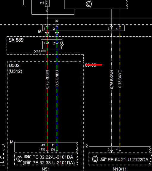

мне ваще кажется , что он по этим проводм не включет а контролирует, так как если я активирую kp реле в саме переднем на выключеном зажигании то у меня в замке статусы меняются на 3 шт вкл
а с кнопки тока 2 шт
стрелочка нарисована из замка.

в разьем i6 залетел не тот разьем на 4 пина но с 2 проводами, который под сэмом живем и соединяется под ним, а его воткнули в i6 , а туда идет 4 проводной
клозед
да конешно заработало)
придумали два одинаковых разьема
вот и воткнул их некий товарищь не туда 😂
после бестокоых замен сэмов клонов замков уже прикатили донора и давай все переставлять и чуть голова не взорвалась что на доноре все работает а на поломатой нет, ну и на 8 замене сэма все же углядели что провод не тот идет куда надо ...🤭
автохолд тока чет отрыгнул но это уже другая история....
а на что второй разъём был? и почему зажига включалась с ключа, но не с кнопки? там-же путь выхода кл15 одинаковый.

куда шел 2 пиновый , не стал заморачиваться он там под сэмом стыкуется в папу и куда идет
