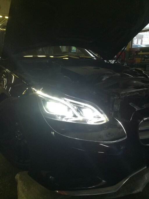

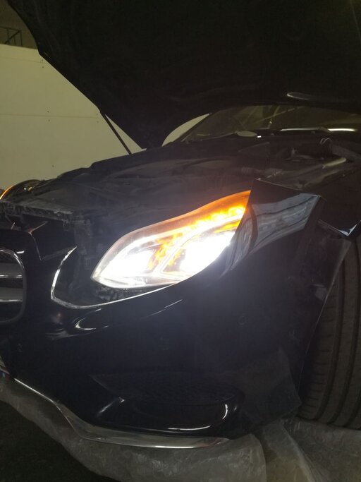

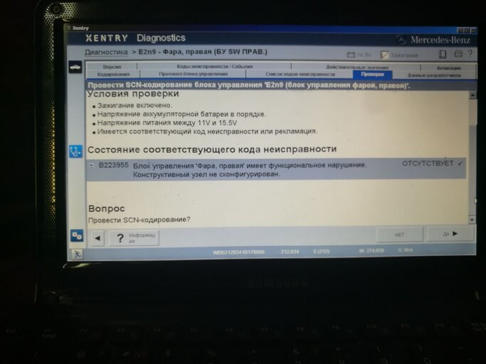

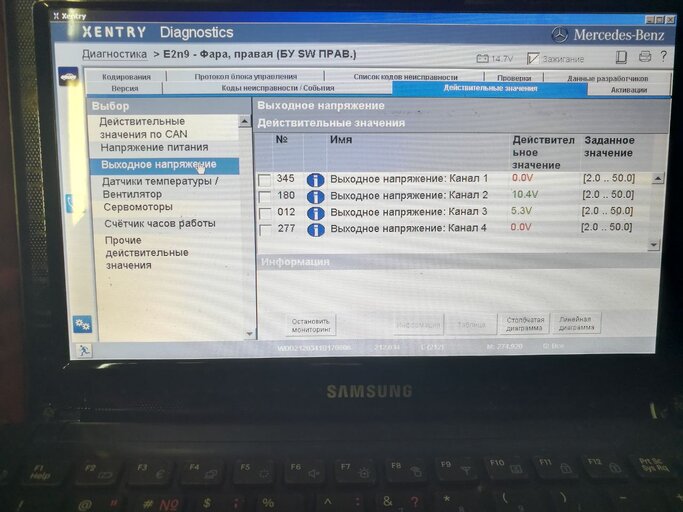

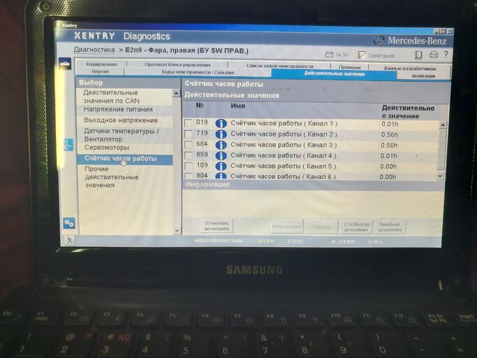

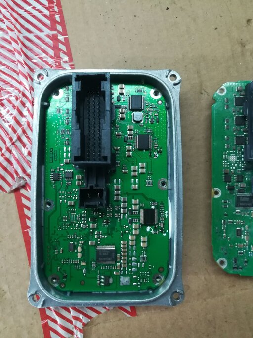

Прошел месяц как уехало авто, проблема была решена оперативно и быстро. Причина была в некачественном блоке, перекуп осознал, принял и отправил второй блок. Фара ожила, засветила. После небольшой регулировки работа освещения была приведена в норму. Прикрепляю фото ори и китай нонэйм для сравнения.
