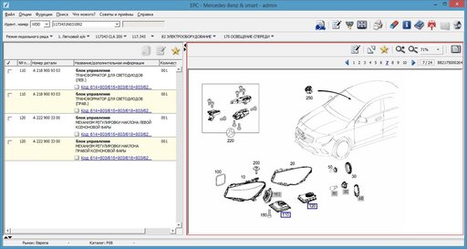

Автомобиль ещё не видел, на скрине два блока под номером 110 и 120.
Какой из них менять пока не знаю

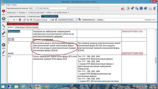

Online для замены нужен для блока под номером 120?
А блок под номером 110 лишь управляет светом? И ввод в эксплуатацию и Online не нужен? 1556638019852.jpg

Емнип, один блок управляет габаритами/диодной ресничкой, другой - собственно ксеноновой лампой. С какой проблемой визуально автомобиль?

На авто не светил xenon, заменил блок под номером 120, произвел необходимые действия предлагаемые Xentry. Всё работает.
