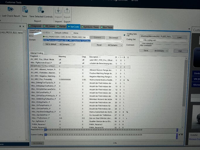

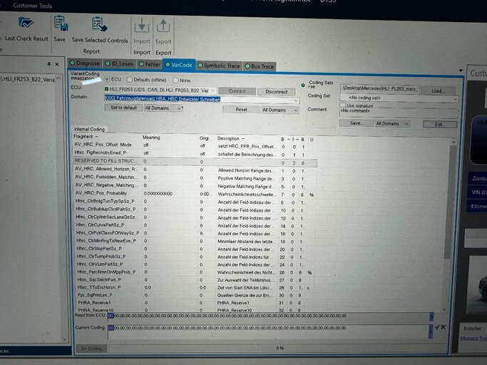

Спасибо, подскажите, как загрузить кодировки блока из файла?
Coding Sets - File - Load ничего не дает.
вопросы по программе -в отдельных темах...
а так - снизу выбираете.
Там кнопка выбора файла или что именно?
В упор не вижу на скриншоте.
Мне создать отдельную тему "как загрузить кодировки из файла" в разделе "Программы для ремонта"?
Денег скинте людям и все сделают .
Да я не против, но только чтобы научили)
Сохранить файл из родного блока, подключиться к новому блоку нажать Load и выбрать сохраненный файл. Потом кликнуть по Coding set и выбрать его, нажать Do Coding. А перед всем этим разблокировать файрвол в замке при необходимости.
