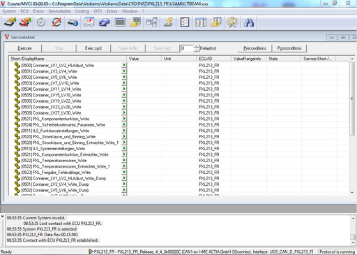

Вот так, открыл файл с кодировками в формате vus, потом открыл этот файл, и все кодировки автоматом перенеслись.
файл с кодировками-то как сделал? то, что ты показываешь - это service table, туда можно засунуть готовые функции с нужными данными , но данные надо руками вбивать.
вариантов сделать готовый vus автоматом считав с другого блока - нет.
Так самое интересное, что все кодировки поменялись и стали один в один, я смотрел в самой программе и сравнивал, и просто 2 файла, там тоже все одинаково)!
