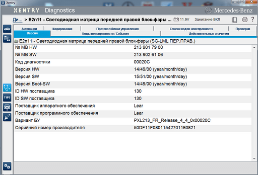

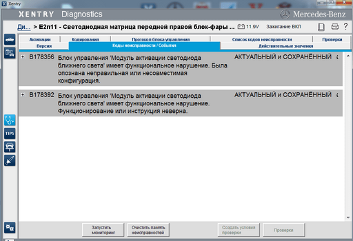

В чем был нюанс? Аналогичная ситуация, скопированы кодировки со старой 1 в 1 через монако, а висит ошибка по дхо
У вас не такая ситуация, в этой теме проблема с блоками матричного света.
Совет вам - создайте отдельную тему с описанием проблемы.
какая разница - вы про ходовые пишите, они в другом блоке.... не в матричном. делайте отдельную тему с нормальными вводными!
Но все же..
У меня ошибка В178356 как на скрине. Перенес кодировки со старой фары сохранив .aed в монако. Блок pxl. Разве не та же ситуация?
