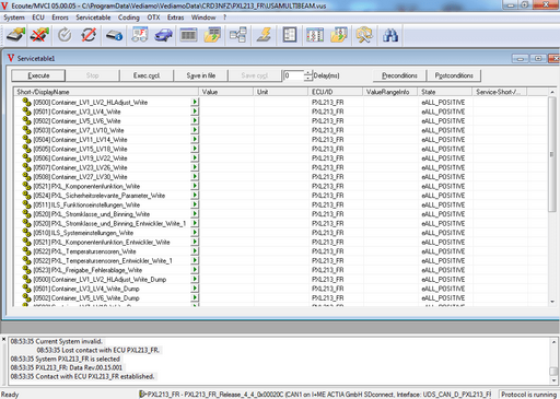

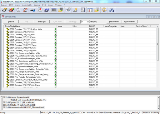

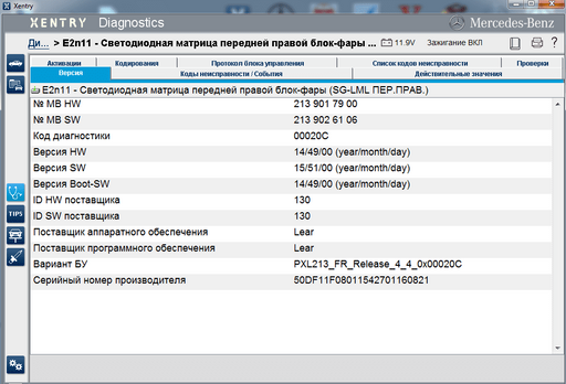

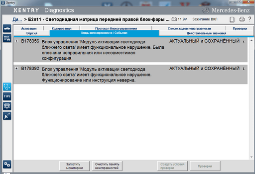

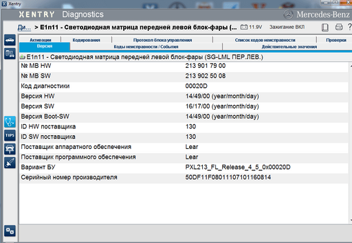

W213 установили английские фары, кодировки поменяли, стало светить как Европа, но в блоках светодиодной матрицы ошибки по ближнему свету, было сделано: сначала взяли родную фару и сохранили все кодировки, потом подключили английскую и перенесли все кодировки, ошибки остались, потом увидел что версии sw разные, поменял прошивку сделал reset, все осталось по прежнему, led-code ввёл написало все ок, но ошибки по фарам остались, подключаешь родную все ок ошибок нет. Xentry предлагает scn. Теперь хочу понять что упустил.

с фарами - софт должен друг к другу подходить, может быть с разными номерами в зависимости от HW, подбирать онлайном обычно, оно сразу обе фары зашьёт если надо.

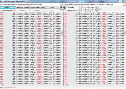

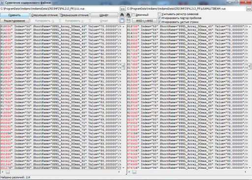

Короче еще раз сохранил все кодировки и вставил в английскую, все кодировки стали байт в байт, отличается только Iref номер, ошибки не пропадают. может все таки попробовать led-code вставить от родной фары.

Это я сохранил файл с кодировками, и взял 2 файла сравнил.

Нут так кодировки такие же как в родной фаре, почему она не правильно закодирована, левая определяется все ок
Сейчас буду снимать фару и переставлю на неё родные Блоки и посмотрим, что будет.
Распиловку проверил на самом разъёме блока pxl одинаковая, взял переставил блок pxl в английскую фару и ошибки пропали, теперерь ошибка только Лёвой фаре.
