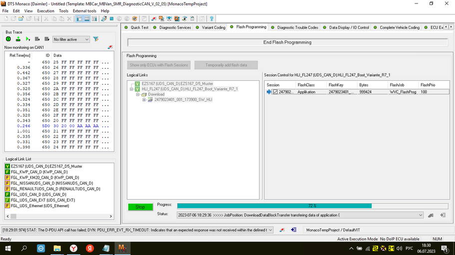

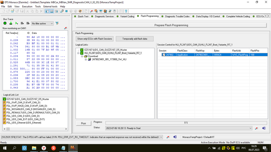

Готово.
Код:
Messages in Flash Control created at 17:24:32  on 06.07.2023
Software Version 8.16.015
2023-07-06 17:21:45  Ready to Start
2023-07-06 17:22:54  Flash process in progress. Currently flashing session: 2479023401_001_173900_SW_HLI
2023-07-06 17:22:54  ODX version: 0.7.47
2023-07-06 17:22:54  >>>>> JobPosition: job started job started {

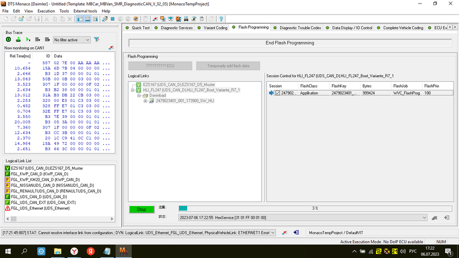

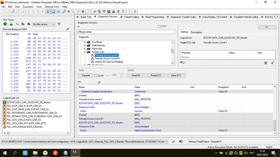

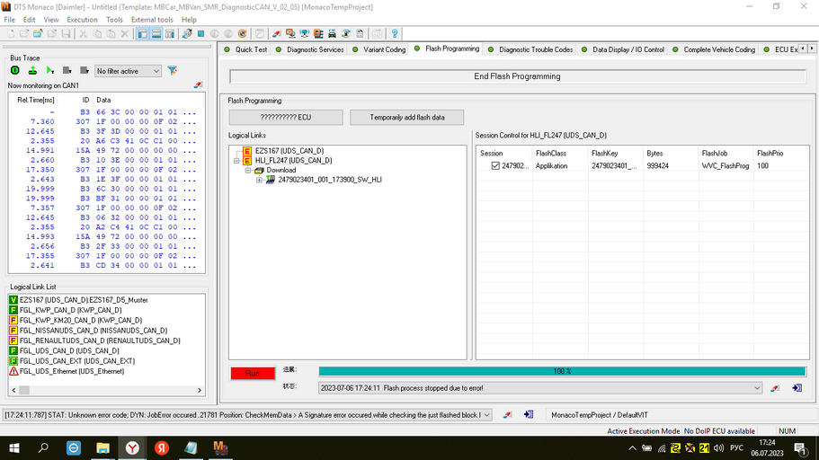

Два линка должно быть открыто в diagnostic services
Там слева видно, что с замком связь есть. Кто-то шил такие блоки вобще?
2023-07-06 17:24:11 SEVERE VendorCodeDescription: JobError occured .21781 Position: CheckMemData > A Signature error occured while checking the just flashed block logId: 1892B95A484
проверка подписи... у тебя licenese загружен в конфигураторе DTS? а то какой-то он горбатый. кнопки с вопросиками и прочее...
Загружен. Прошиваю каждый день что-то. СМРД файлы я крайний раз самые новые взял, в проектах действительно 16-17-18 год был. Но это тоже не дает эффекта к сожалению.
Прошил в 8.14. Эффект тот же.

2023-07-06 18:29:32  Executing service Programming_Start
2023-07-06 18:29:32  RQ_Programming_Start [10 02]
2023-07-06 18:29:32      Positive Response from ECU [50 02 00 14 00 C8] (7 ms)
2023-07-06 18:29:32  Response of service Programming_Start
2023-07-06 18:29:32      P2_CAN_ECU_max: 20.000000
2023-07-06 18:29:32      P2s_CAN_ECU_max: 2000.000000
2023-07-06 18:29:32
2023-07-06 18:29:32  ProgSession change:0s
2023-07-06 18:29:32  }

2023-07-06 18:29:36  >>>>> JobPosition: DownloadDataBlock Download of application data {
2023-07-06 18:29:36  Flashing DataBlock _2479023401_001_173900_SW_HLI
2023-07-06 18:29:36  DataBlockType: CODE
2023-07-06 18:29:36  Partnumber: 2479023401_001
2023-07-06 18:29:36  Available number of Flash Segments: 1
2023-07-06 18:29:36  Will download totalNoBytes: 999424
2023-07-06 18:29:36  start segment: 0 block offset:0
2023-07-06 18:29:36  Downloading segment 0
2023-07-06 18:29:36  Segment_0x00004000_0x000F7FFF Size uncompressed:999424 start:16384
2023-07-06 18:29:36  >>>>> JobPosition: DownloadDataBlockStartTransfer initiating data transfer of application {
2023-07-06 18:29:36  HexService [34 00 44 00 00 40 00 00 0F 40 00]
2023-07-06 18:29:36      Positive Response from ECU [74 20 0F 02] (9 ms)
2023-07-06 18:29:36  maxNumberOfBlockLength: 3840 bytes:999424
2023-07-06 18:29:36  }
2023-07-06 18:29:36  >>>>> JobPosition: DownloadDataBlockTransfer transfering data of application {
2023-07-06 18:30:47  }
2023-07-06 18:30:47  >>>>> JobPosition: DownloadDataBlockTransferExit ending data transfer of application {
2023-07-06 18:30:47  HexService [37]
2023-07-06 18:30:47      Positive Response from ECU [77] (3 ms)
2023-07-06 18:30:47  Download of data block finished in 71s

2023-07-06 18:30:48  SEVERE >>>>> com.daimler.odxjobs.exception.InternalJobException {
2023-07-06 18:30:48  SEVERE A Signature error occured while checking the just flashed block
2023-07-06 18:30:48  SEVERE com.daimler.odxjobs.exception.InternalJobException: A Signature error occured while checking the just flashed block
2023-07-06 18:30:48  SEVERE     at com.daimler.odxjobs.flash.uds.AbstractUdsFlashJob.checkMemoryRoutine(AbstractUdsFlashJob.java:2473)
2023-07-06 18:30:48  SEVERE     at com.daimler.odxjobs.flash.uds.AbstractUdsFlashJob.downloadFlashData(AbstractUdsFlashJob.java:1863)
2023-07-06 18:30:48  SEVERE     at com.daimler.odxjobs.flash.uds.AbstractUdsFlashJob.startMajorProgrammingSequence(AbstractUdsFlashJob.java:699)
2023-07-06 18:30:48  SEVERE     at com.daimler.odxjobs.flash.uds.AbstractUdsFlashJob.executeJobTask(AbstractUdsFlashJob.java:317)
2023-07-06 18:30:48  SEVERE     at com.daimler.odxjobs.flash.uds.MCD3_GenericUdsFlashjob.executeJobTask(MCD3_GenericUdsFlashjob.java:76)
2023-07-06 18:30:48  SEVERE     at com.daimler.odxjobs.common.AbstractSingleEcuJob.execute(AbstractSingleEcuJob.java:280)
2023-07-06 18:30:48  SEVERE     at com.daimler.odxjobs.flash.AbstractFlashJob.execute(AbstractFlashJob.java:129)
2023-07-06 18:30:48  SEVERE     at JobProcessor.JobThread.run(Unknown Source)
2023-07-06 18:30:48  SEVERE }
2023-07-06 18:30:48  SEVERE Job error:
2023-07-06 18:30:48  SEVERE  Severity: eERROR
2023-07-06 18:30:48  SEVERE     Code: 51717
2023-07-06 18:30:48  SEVERE     CodeDescription:
2023-07-06 18:30:48  SEVERE     VendorCode: 21781
2023-07-06 18:30:48  SEVERE     VendorCodeDescription: JobError occured .21781 Position: CheckMemData > A Signature error occured while checking the just flashed block logId: 1892BD2A278
2023-07-06 18:30:48  SEVERE Execution State = eALL_FAILED
2023-07-06 18:30:48  SEVERE Error occurred during job execution!
2023-07-06 18:30:48  Job duration: 0h 1m 16s 316ms
2023-07-06 18:30:48  Total number of bytes transferred: 1 007 616
2023-07-06 18:30:48  Transfer rate: 14042byte/s
2023-07-06 18:30:48  Transfer time: 71 s
2023-07-06 18:30:48  Uncompressed transfer Time: 71 s
2023-07-06 18:30:48  Erase time: 3s
2023-07-06 18:30:48  Checkmemory time: 0s
2023-07-06 18:30:48  Checkdependency time: 0s
2023-07-06 18:30:48  WARNING Erasetime differs significantly from Tested time, expected time:9
2023-07-06 18:30:48  }
2023-07-06 18:30:48  Flash process stopped due to error!
