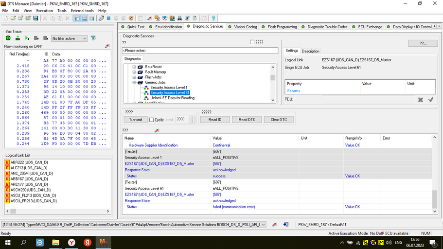

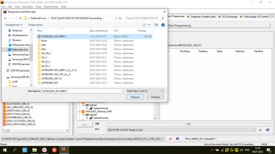

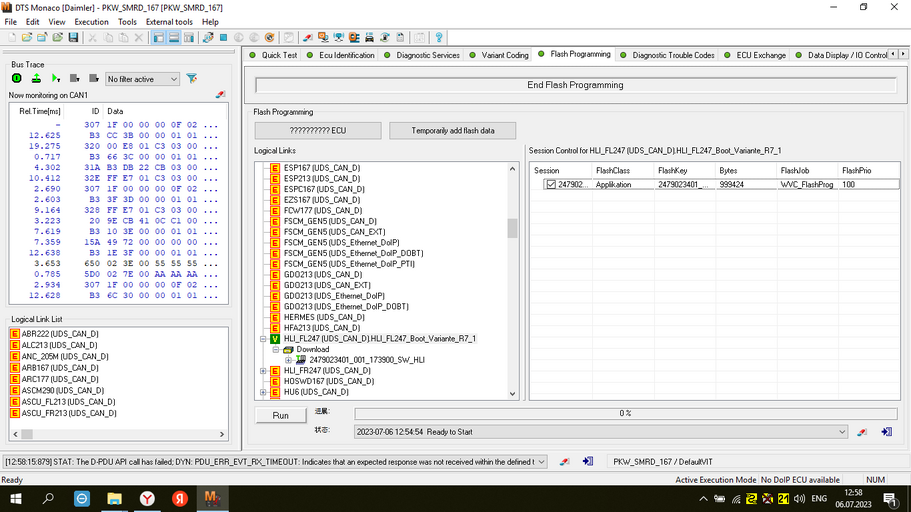

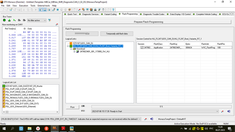

blin, скришотом... подключитесь к блокам, выберите флэш галочками - покажите что у вас там, старт не нажимайте...

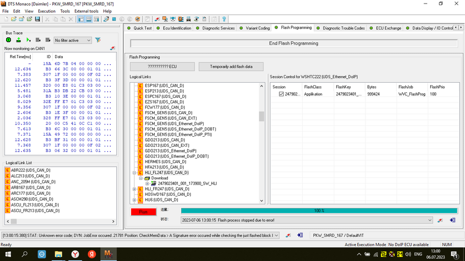

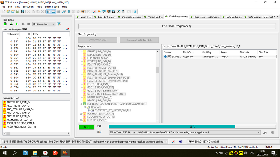

Попробовал еще раз. Замок открыл, потом закрыл коммуникацию, открыл с HLI-FL и залил. Все то же самое. Вот скрины.

все блоки должны быть с полной коммуникацией и полным вариантом. возьмите свежие файлы. это раз.
два - почитайте про разблокировку firewall.
три =- вы там каким-то тетрисом пользуетесь судя по всему?
тетрис - это всякого рода сканеры, туда-же можно отнести дешёвые PART-J адаптеры...
c4 doip. У меня много оборудования, с4 5 шт, с3 есть, куча программаторов, Абритусов и прочего. Что-то оригинальное, что-то нет.
это хорошо. только не понятно почему у вас два линка не открываются. ну то ладно... читайте темы про разблокировки... всё писалось.
если такое классное оборудование есть - то в конце концов можно удалённо всё зашить.

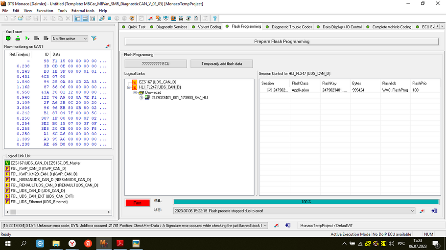

открылось два линка наконец-то. Нашел другие файлы и временный проект создал. Но итог тот же.
