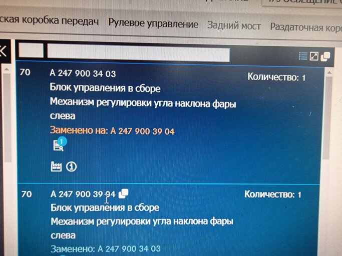

И какой результат? Эти номера SW совместимы с HW блоков?
Я не знаю как это проверить. Нашел https://race-tun.com/europa/cffsmr-fmercedes/pkw/hlifl247/ тут.

Фото с ЕПЦ. Но я встречал, что там может не быть деталей, которые с завода ставили.
Там нет таких номеров.
Это я уже устал. Номер тот.
