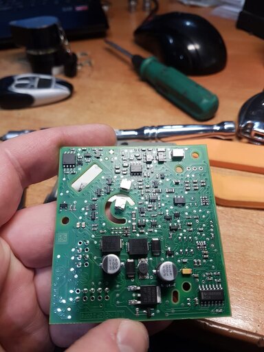

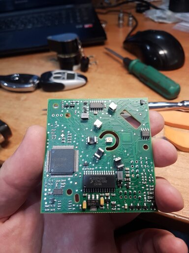

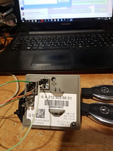

Предыстория от владельца - вышел из магазина, открыл машину, замок на ключ не реагирует, привез из дома второй ключ, машина пишет, что ключ не распознан. Мне привезли замок и оба ключа, машина за 500км.

ZS MB № : 2129056601
Hardware status : 0B/1B
Software status : 0B/1B
Эксплуатационное состояние.
EZS инициализирован : ДА
EZS транспортная защита снята : ДА
EZS персонализирован : ДА
EZS активирован : ДА
EZS СЕРИЙНЫЙ

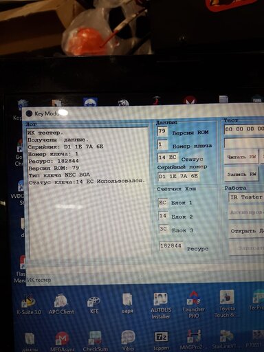

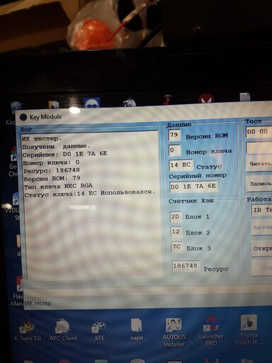

Cостояния блокировок ключей.
Ключ N0 : Блокирован
Ключ N1 : Разблокирован
Если предположить, что ключ "из дома" родной, то он заблокирован кем-то видимо. В тесте на поворот ключа не реагирует. Первый раз держу такой замок в руках, пните пожалуйста в нужном направлении.

Нету блокиратора, разъема на замке нет
Разблокировать 1ый ключ, mi вроде это делает, втыкать диагностику и смотреть, видит не видит вставленный ключ и остальные положения. А так и с замком бывает болячка и с ключами. И то что mi его читает, это не значит что замок его будет читать.
