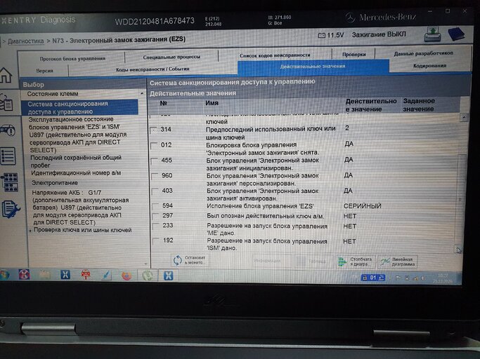

При повороте ключа ничего не происходит.
Замок, или ключ ?
В наличии только один ключ.
С помощью ксентри, как определить где именно засада?
В итоге, хозяин где-то нашёл второй ключ и с ним всё работает.
не могу понять, как так, потому что делал проверку следующую, снимал замок, в пакет и на холод на 20минут , после чего машина оживала, как только замок нагревался, зажигание пропадало.
Т.е. ключа второго изначально не было и сейчас хозяин позвонил и сказал что нашел его и мол всё работает с ним.
Смущает момент, как он после прожарки платы замка проездил месяц, до того как замок опять начал выделываться, хотя с ключом я никаких манипуляций не делал, а сейчас говорит что дело было не в замке, а в ключе, т.к. со второго ключа сейчас работает нормально.
