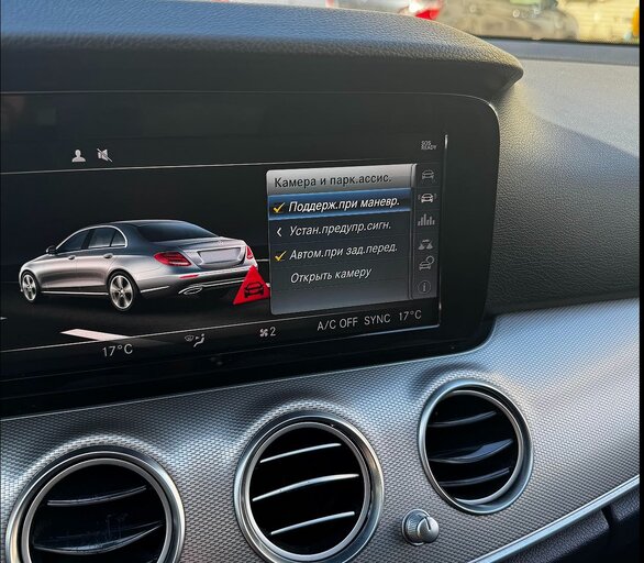

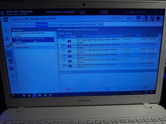

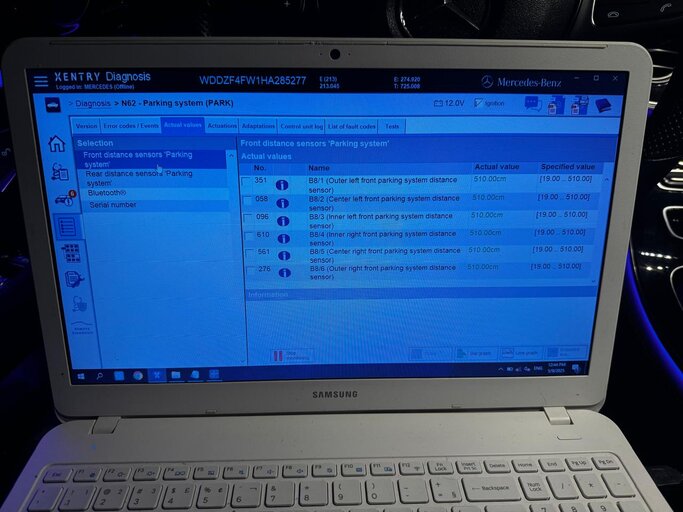

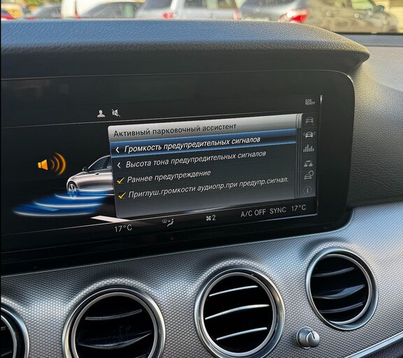

Парктроники работают, дистанцию через измеряемые величины в Xentry блока PARKMAN213 показывают корректно.
Звуковое предупреждение срабатывает.

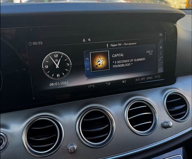

Но нет индикации в comand.

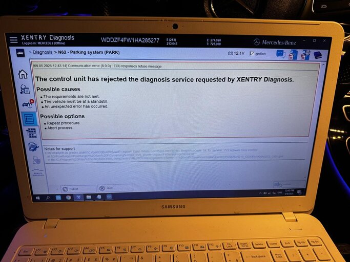

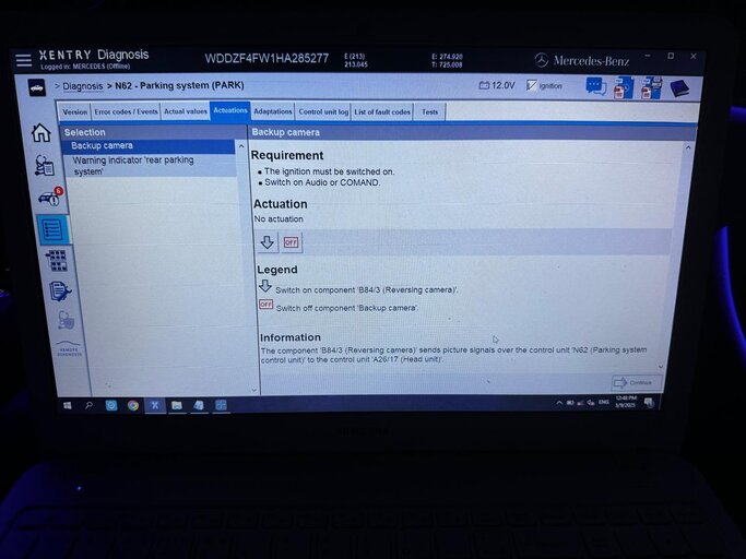

Так же не работает камера (через меню выезжает для чистки).

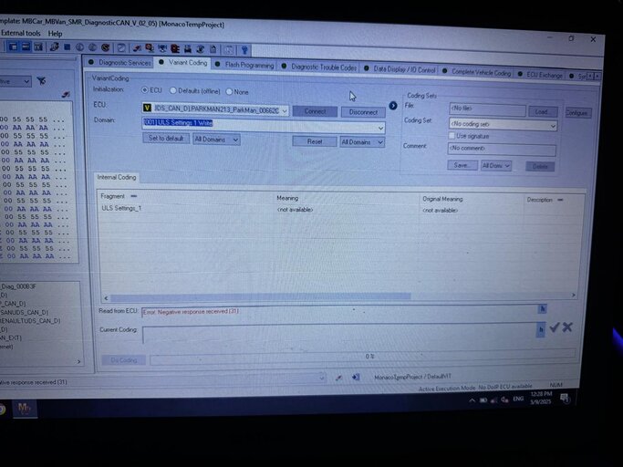

PARKMAN213 делал hard reset.
Подскажите, куда двигаться.
Спасибо.
