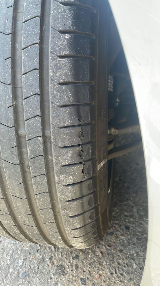

Коллеги, вопрос.
есть Мерседес W213 (задний привод). Примерно каждый сезон съедает внутреннюю часть резины передних колес.
Вводные данные.
- Резина 245/35/r20, Runflat
- Подвеска в норме.
- Сход/развал сделан. но без инклинометра.
- съедает неравномерно по окружности колеса. Примерно 1/3 больше, чем оставшиеся 2/3 каждого колеса.
В чем может быть проблема?
Куда копать?
Во вложении фото результата.

какая история машины?
какая история проблемы?
какая марка шин? индекс, модель?
угломер нужен для верного выставления углов.
Привезена 3 года назад из Германии. Нет повреждений (ДТП). Зимние шины используются с 19 диаметром и проблем с резиной не возникает.
Проблема возникает только на летних шинах. Там диски другие, 20 радиус. Шины используются Pirelli P Zero PZ4 245/35 R20 с runflat. (Тонкости шины могу сказать утром, не вспомню).

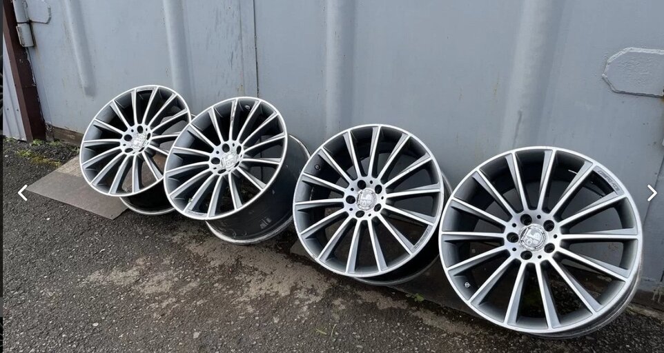

АМG диски, как на фото. Оригинал. Разноширокие.
Еще интересный момент. Правое колесо подвержено сильнее. Но, если перевернуть шину на правом колесе наоборот (outside/inside), то скорость износа сильно замедляется.
Размер летних дисков 20".

Почитай в тырнете почему жрет переднюю резину изнутри на 211, может твой случай. В любом случае, начало это грамотный сход развал (далеко не каждый специалист по МРТ или УЗИ может сделать расшифровку грамотно, здесь все тоже..)

как я вижу на фото, съедает часть покрышки, которая не контактирует с дорогой. я прав?)
Eсли на резине в таком состоянии ездить при температуре ниже 5 градусов, то при полном вывороте руля и движении на низких скоростях захочется поменять ВСЮ подвеску и еще чего-нибудь до кучи!
Коллеги, пока не могу быстро найти номера. Был в сервисе, приговорили еще нижние рычаги. Заказал, поменяю, сделаю сход/развал с инклинометром, отпишусь.
