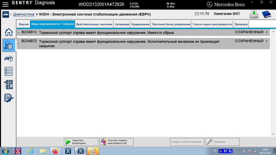

Начал разбираться и понял, что ручник не раскланивается.
Сняли суппорт и выяснили, что обратное вращение не происходит.

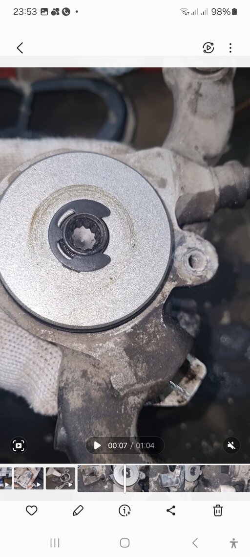

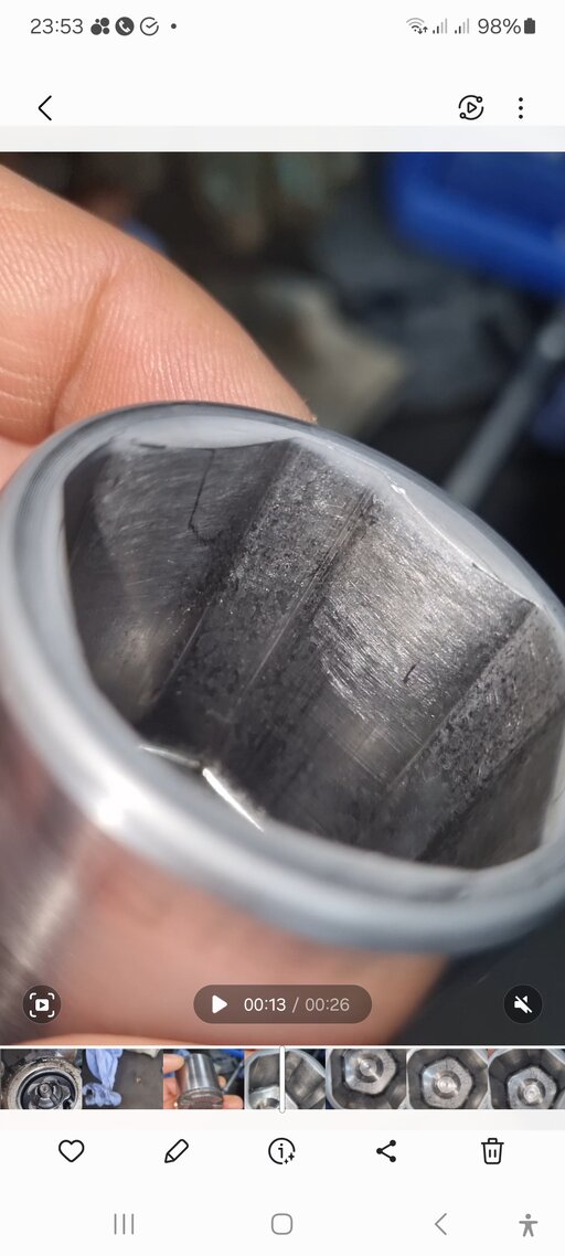

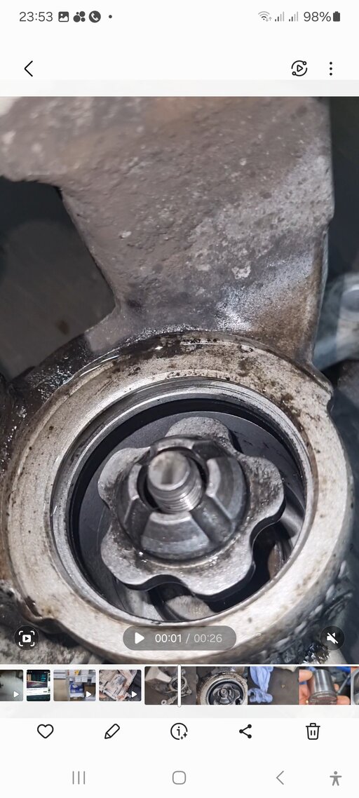

Разобрав суппорт, увидел лёгкие задиры на поршне и вытянутую резьбу на стержне привода ручника.

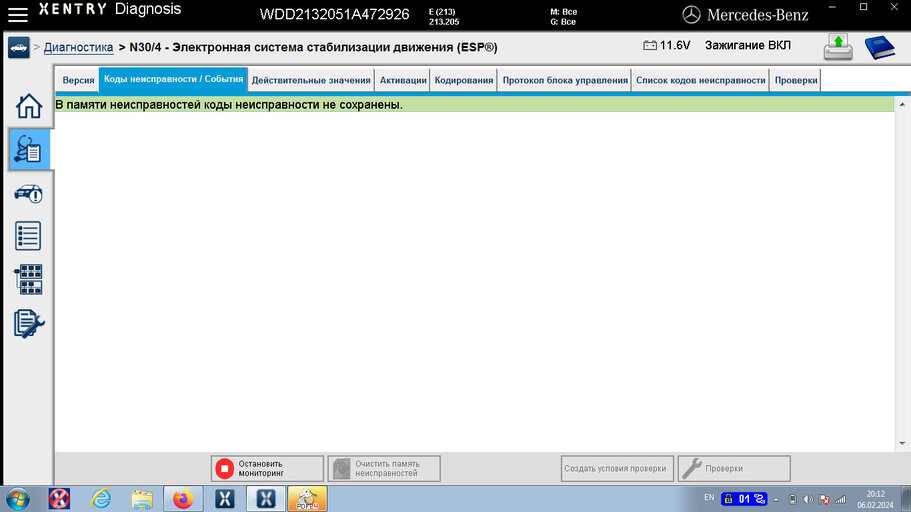

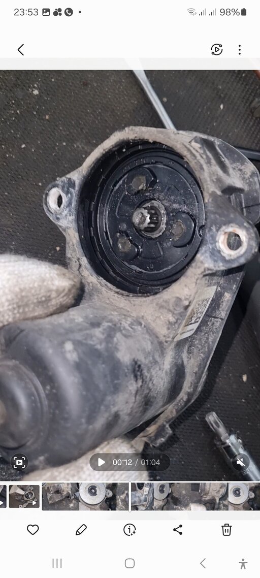

Заменив механическую часть, понял, что электрическая часть, тоже неисправна.
После замены электрической части, всё заработало.
