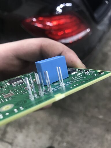

Ошибки по антеннам ушли ,осталась B226155-конструктивный узел не сконфигурирован.Завтра буду SCNить
Не проходить scn ,вываливается с ошибкой ..как понимаю замена блока
Интересно как туда водичка попала ,по жгуту чтоли ?
