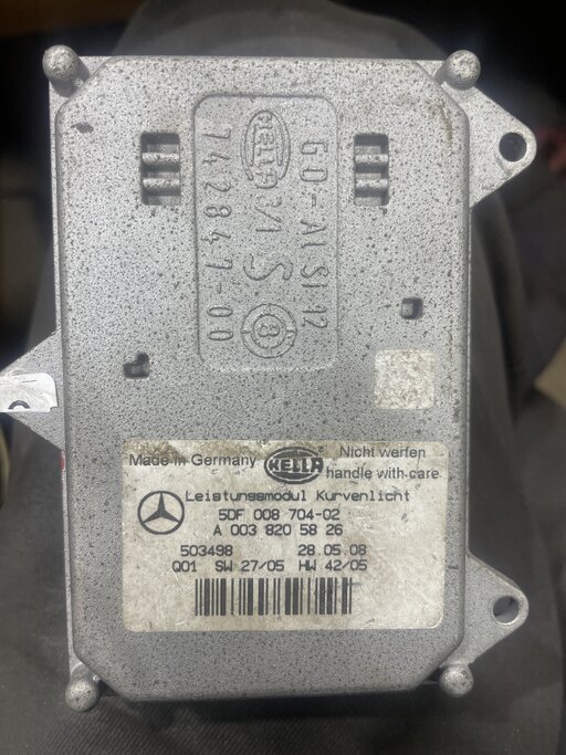

Всем привет! В фарах установлен LED.
Как купил авто фары вообще не двигались. Код 615
Динамический поворот восстановил, на ходу работает.
Корректор - купил криворукие фары из них достал моторы корректоров установил, фары при запуске авто тест проходят, но при движении правая ходит низ - вверх а левая стоит.Активации проходят.
Ошибок в LWR нет, нулевое положение обучено.
У кого есть мысли или кто-то сталкивался с таким. Спасибо за ответ.
фары с халвой или отдельным блоком-корректором N71???? моторчики встроены в фары - возможно они не подходят и надо начать с нормальных запчастей.
Нормальные запчасти это новые фары? : ) Согласен но цена не гуманная.
Внутри мотора две катушки по 8 Ом
Недавно на w211 экспериментировал, проверка проходит до упора и в исходное. А при активации уже не до упора.
