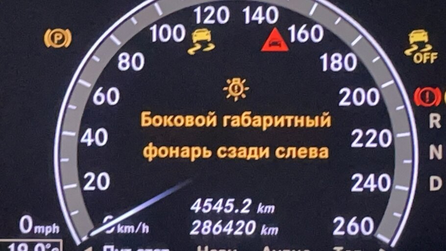

Приветсвую, мож есть у кого нить, маркерные огни не могу отключить (Kurzschlussschwelle Sidemarker)
Coding service:12.VCD_Parametrierung_Zigarrenanzuender_Aussenlicht
FragmentsValues
Kurzschlussschwelle KAF Enable00 00
Kurzschlussschwelle Kofferraumlicht03 00
Kurzschlussschwelle RuckfahrlichtMOPF221 PRO1 Hardware 077A
Kurzschlussschwelle Schlusslicht/Bremslicht02 30
Kurzschlussschwelle Sidemarker00 00
OpenLoadschwelle KAF Enable1E
OpenLoadschwelle Kofferraumlicht20
OpenLoadschwelle Ruckfahrlicht LinksDefault 077E
OpenLoadschwelle Ruckfahrlicht RechtsMOPF221 PRO1 Hardware 077B
OpenLoadschwelle Schlusslicht/Bremslicht55
OpenLoadschwelle Sidemarker20 077F
Parametrierung Zigarrenanzuendernicht aktiv 0778
Coding string Hex.:00 00 00 02 30 00 00 03 00 03 D0 20 55 1E 20 64 50
ну да
02 30 был кодинг
перетыкал все че можно не помогает

Так и не смог зайти в задний сам почему то , во все блоки заходит , а в задний сам не хочет. Подскажите че за фигня ? хорошо нашел с другой машины кодировки
пошел править кодинг
на этой машине нет никаких маркеров
мож сэм менян или пионеры, такая приехала
кодинг не помог?
а софт новее никто не подскажет?
2219024803 записался
но ошибки только на задние маркерные так и остаются
китайчатина
отшить так пока не удалось, если получтся отпишусь
Дима на них задние не отключишь. Это передние отключаются сменой рынка в цгв, а задние приходилось колхозить. Даже если это европеец
конечно google это сила, но твои советы реально мне помогут! два дня еб...! от души за совет!
