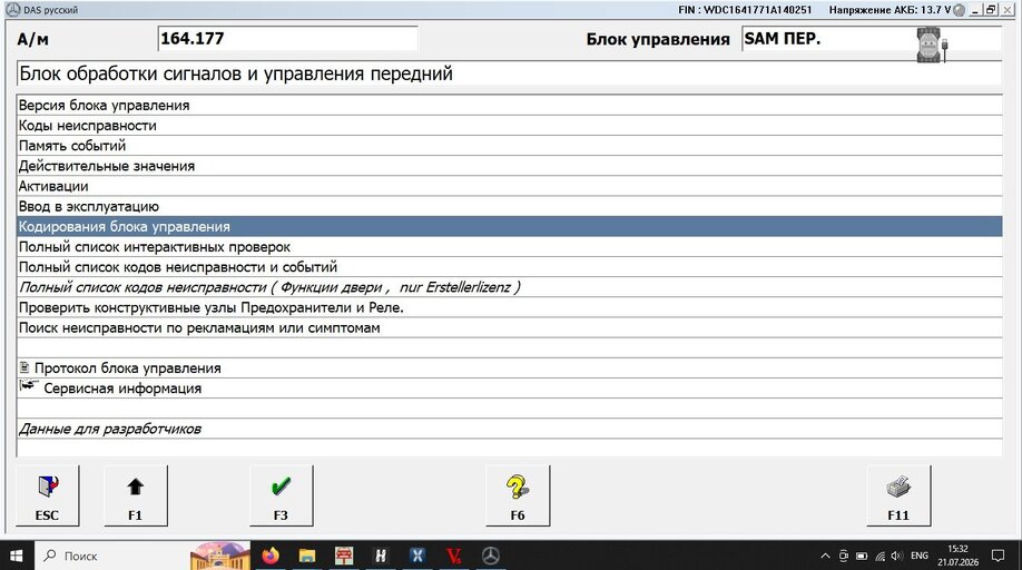

День добрый.
ML 164. WDC1641771A140251 2006 год.

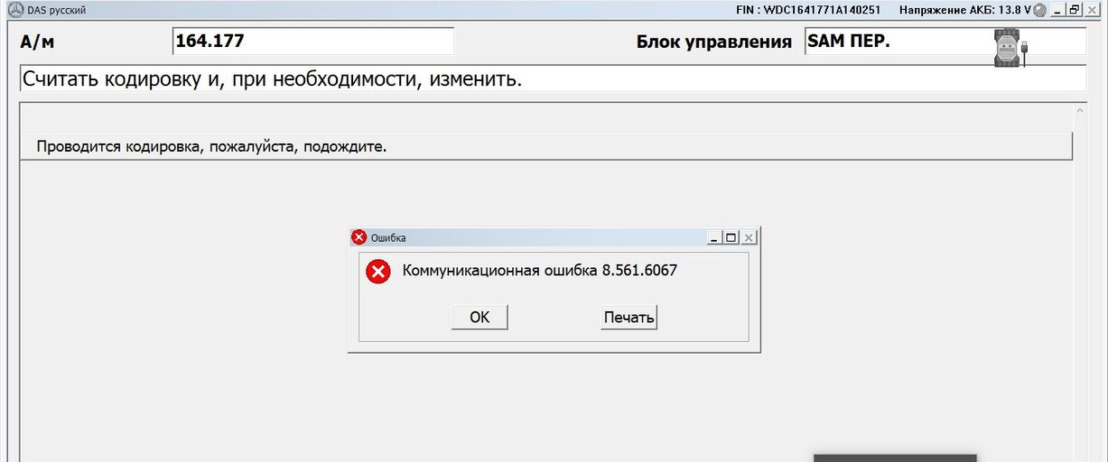

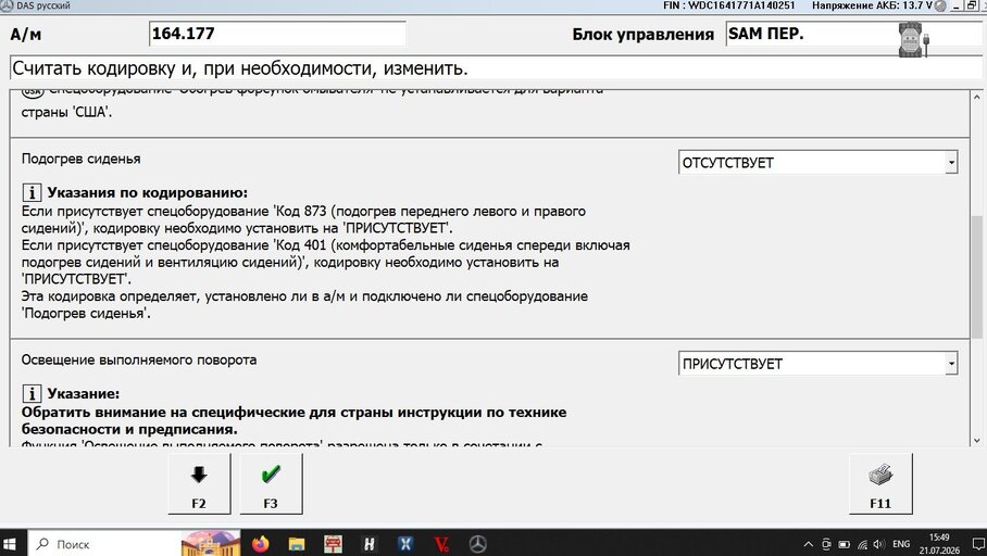

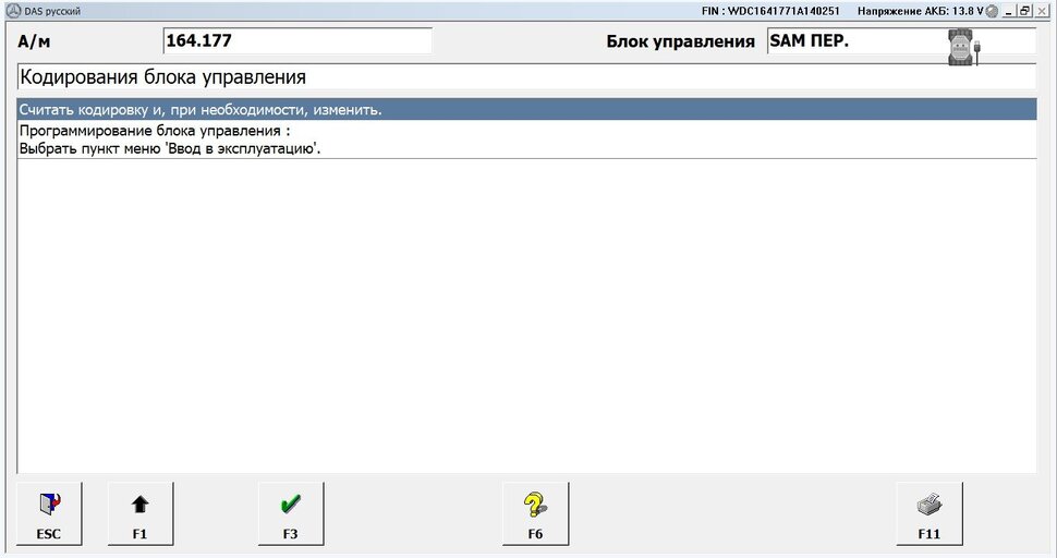

Вопрос в том, что не могу активировать подогрев сидений в SAM пер. Sitzheizung - vorhanden. Если пытаюсь делать через инженерку DAS выдает "ошибку 8.561.6067". Ввод в эксплуатацию тоже не помогает. Если пытаюсь Vediamo, то " 06067".
SAM передний A1645455732 (по EPC такой не бьется) ПО 1649024000 (Das пишет что актуальное).
Из оборудования Xentry 06/2023, Vediamo 4.2.2. С4(китай) и VXdiag.
Пробовал понижать в ZGW дату производства - не помогло. На GL164 2009 все кодируется. Помогите разобраться.
нахрена вы лезете в инженерку, всё кодирование делается ШТАТНО на этой машине - через das ! без инженерок!!!!
кодируется CGW и SAM.
В том - то и дело что не кодируется. В ZGW поставил 2006 год. Захожу в перSAM пытаюсь активировать подогрев сидений через кодировки, но получаю 8.561.6067. Ввод в эксплуатацию тоже не прокатывает. Я помню что обычно все простыми кодировкми делалось, но данный экземпляр упорно не дает их менять
попробуй софт обновить, если прям запись кодирования при вводе в эксплуатации именно на этом месте спотыкается. но возможно проблема с блоком.

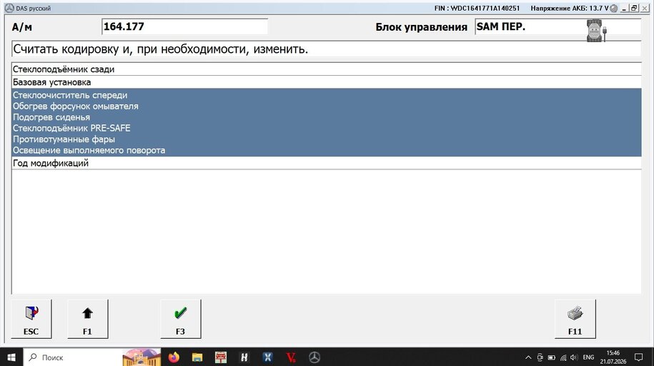

В SAM выбираю кодирование блока - считать при необходимости изменить - выбираю нужный пункт (подогрев сидений) - жму F4 - получаю 8.561.6067.
По EPC блок не бьется. Посмотрю в сторону ПО.
