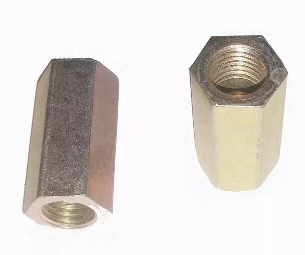

На своем 203092 менял обе задние ( сгнили). Я брал медные по 3 метра, плюс два штуцера и две соеденительные муфты.
На днище под пластиком отрезал, развольцевал , соединил, прокачал.
Далее обработал все это мультиваксом ( жидкий воск) и собрал.
