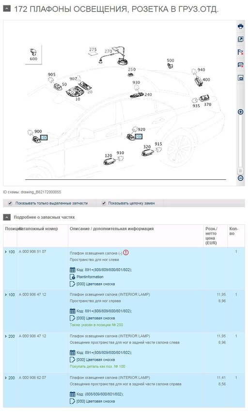

День добрый.
222 рестайлинг, оригинальных плафонов с машиной не было.
Подсветка 64 rgb.
По EPC идут следующие (+ см. вложение):

В каждый заходит LIN и выходит дальше.
Пример: в задний справа, далее идет в задний слева, далее идет в центральный тоннель.
A0009065107 - их много в доступе купить, остальные под заказ из Германии.
Причем с одним номером есть доп. маркировка Q02 и Q04, я так понимаю нужен последний.
Вопрос: можно ли везде поставить A0009065107 Q04?
это не влияет.
A0009066207 - не подходит. он без 877.
A0009064304 - тоже не подходит, они без LIN, для старой системы.
A0009063105 - тоже не подойдёт...
A0009065107 - можешь взять. должно. оно премиум 877/891

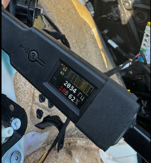

Пока жду детали, прикладываю замер с рабочего диода. Подсветка максимальная 64 цвета.
Может кому пригодится.
Если приходит "плохой ЛИН", то модуляции нет и показывает просто 8-9 вольт.
