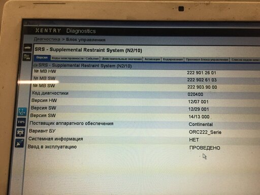

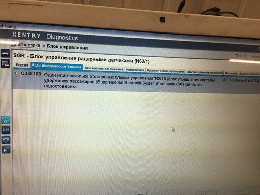

W222 akse C338100 тключаю, ругается на то что лин не сконфигурирован.
poxers
Всем привет! Вот сижу отключаю, ругается на то что лин не сконфигурирован...

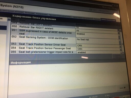

ну, инженерка для srs в ксентри вроде есть. разблокируешь блок, кодируешь, блокируешь. всё. между всеми действиями - сбросы и отключение зажигания до засыпания.
что именно кодировать - надо смотреть глазами кодировки и искать то, что относится к мату. самое простое - по названию ошибки (из екота, не из ксентри, а если из ксентри, то из лога) - искать похожие слова в кодировках.
Вот 11ACDEA8-410D-4409-AFD6-0A76E7F45130.jpeg что я отключил, а вот засыпать ей не давал. Фишка выключили
