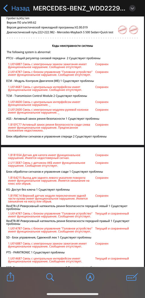

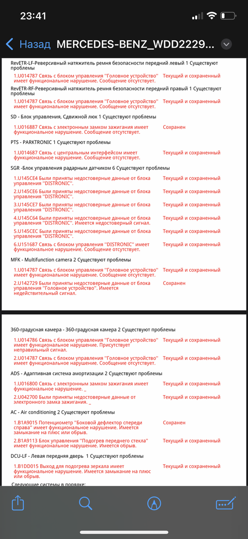

Провел диагностику через диагзон, пишет что связь с блоком головного устройства имеет функционально нарушение
Все это произошло после второй поездки после смены лобового стекла.
