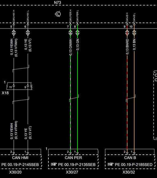

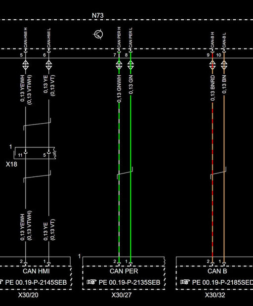

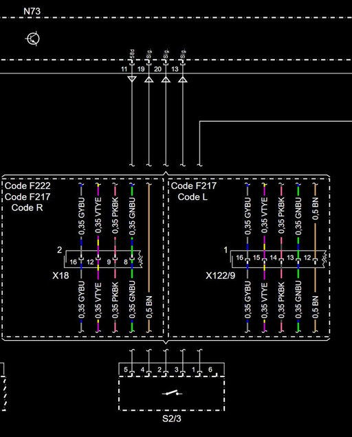

Там надо смотреть схему. Как устроено питание и входной Кан. Возьми на помойке замок, посмотри как там, потом проц перенесите аккуратно.

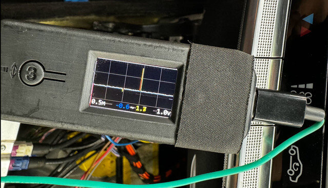

Когда не подключен can от замка к openport, осциллограмма сигнала правильная.
Когда подключаю к замку, то кан падает.
Компоненты до can-трансивера живые (катушка и защитный диод).

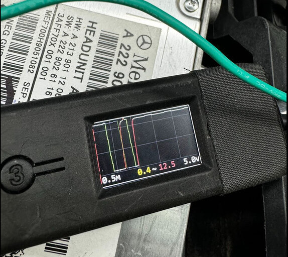

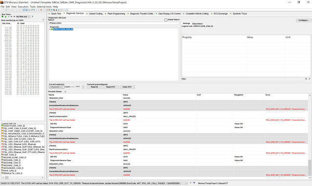

На салонном кане движ идет (когда нажимаю кнопку на брелоке), на диагностическом тишина.
Сопротивление между hi-low 64 Ом.

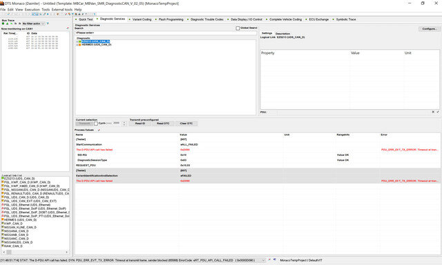

Подключаю-отключаю Гермес все одинаково.

я правильно понимаю, что подключенный опенпорт, который долбит в ezs213 не сможет с ним связаться, пока не подключить гермес параллельно (как на машине)

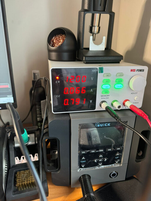

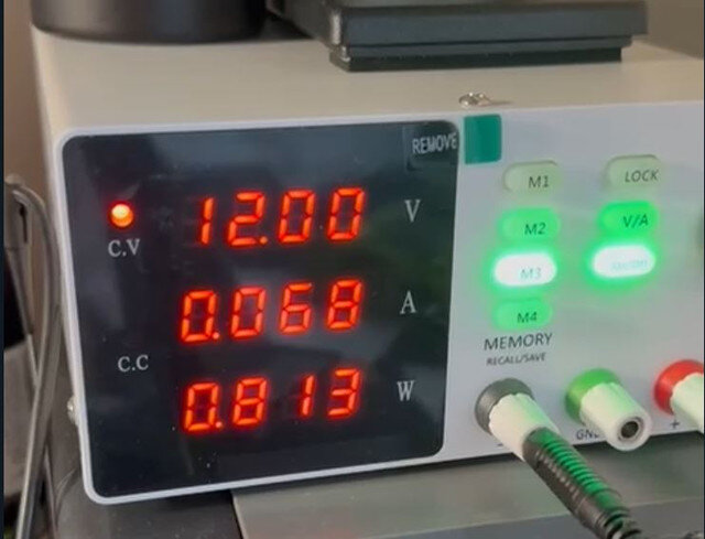

так вы посмотрели НА СТОЛЕ как там ПИТАНИЯ выглядят когда он просто к 12в подключен, какое потребление, и какие питания - движуха поднимается при ОБРАЩЕНИИ??? (ток)?
какой смысл бестолково делать одни и те-же действия не думая над анализом? этож шизофрения 8) повторение одного и того-же в надежде на другой результат....
да забудьте вы салонный кан. подключаете на столе.
вам надо ДВА провода CAN-D и два провода - ПИТАНИЯ. всё. мультиплексор -> замок.
