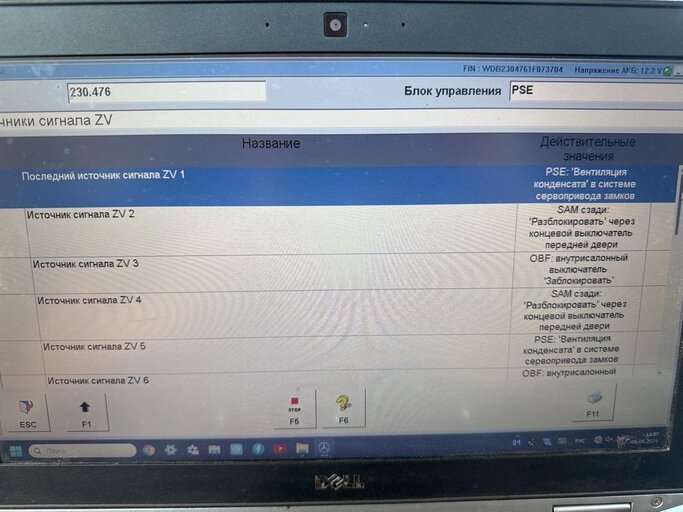

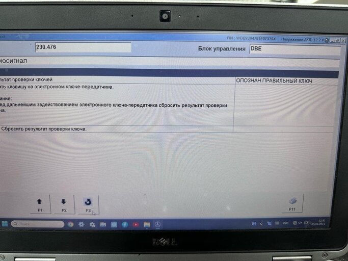

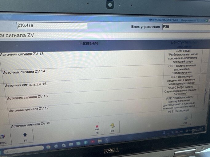

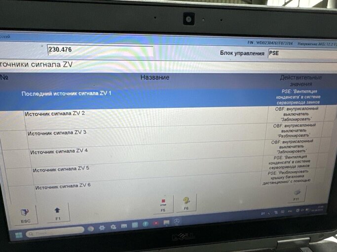

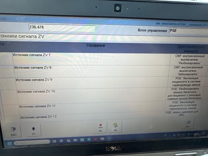

Привет всем имеем w230 2004, WDB2304761F073704. Ни работает центр замок с ключа , с кнопки в салоне цз работает.
В DBE есть проверка радиосигнала - при нажатии на ключ показывает что опознан правильный ключ, тоесть радиоканал работает , через ручку по ИК тоже распознает ключ но ни всегда .
В наличии 2 ключа родных , сделал для проверки третий , все равно ни пашет дист цз.
Есть ошибка по связи с блоком сигнализации edw. Но она вроде ни учавствует в схеме цз.
Пните куда копать пожалуйста.
