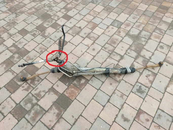

попытайтесь её смазать
убитые опорные, шаровые в клине, крестовины рулевого вала, пережатая рейка, дохлый ГУР, любая из этих проблем-рейка на этой будке, будет себя так везти
