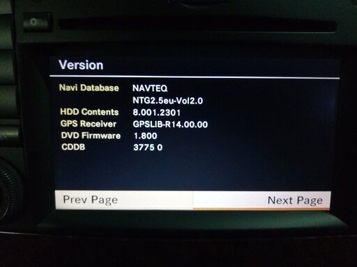

Оффициального диска обновления не существует для этой модели, ставлю диск 2198270300, запускается маска установки на 2 сек и проподает сразу.
После деактивация меню навигации пропадает? После установки диска что именно появляется?
После деактивации на команде пропадают карты и пишет вставить диск с картами, вставляешь запускается маска о обновлении на 2 сек и пропадает.

ясно. на 17ом сообщении мы выяснили, что с диском проблем нет. партизанская диагностика....
значит проверяй привод в радио , что он читает dvd.
списать с того, 164 куда до этого ставили содержимое партиции (самая большая с навигацией)
и записать на этот.
