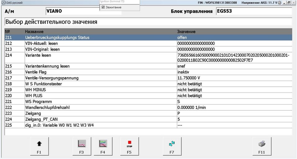

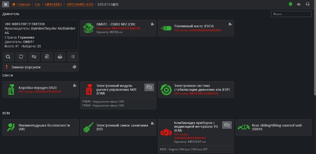

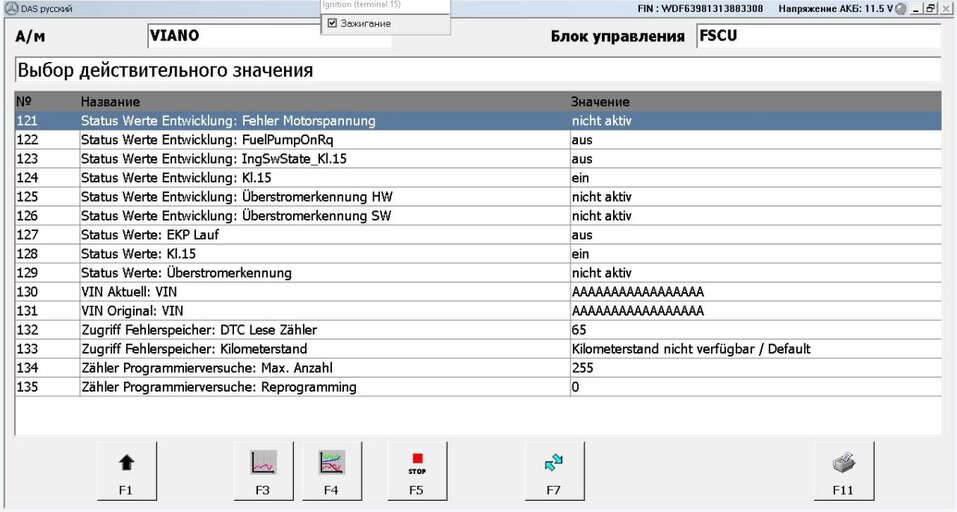

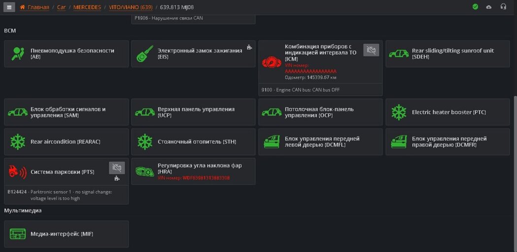

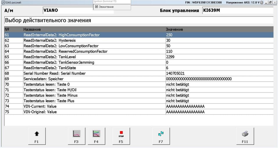

Авто W639 Viano 4Matic 2014. В приборке KI639M вшиты ААААААА'шки вместо родного VIN.
Помогите как исправить VIN через Vediamo?
Заранее спасибо за любую помощь.
Авто свой. Купил его б/у в Швейцарии. История болезни неизвестна. Предыдущий хозяин никакую инфу не дал что именно случилось с авто, что в нем менялось и почему. Тогда у меня не было сканеров по мерседесам. Потом докупил... Подключился... И получил целый букет... В блоке АКПП были 000000'шки вместо VIN. А в блоках топлевного нассоса и в приборке ААААшки вместо VIN... Через Scandoc я исправил VIN в АКПП, но ошибки по CAN в ней иногда выскакивают обратно. Но раз тут нужно Одна тема - Один вопрос, буду держатся правила... Помогите тут с шагами как исправить VIN в приборке через Vediamo? В DAS не получилось мне добавить Offline.

у вас этот вин видно в DAS где-то помимо инженерки? нет.
это технические данные, и не используются нигде.
у вас физическое нарушение работы кана CAN BUS OFF, никакие VIN в этих блоках ни на что не влияют, как написано выше. не занимайтесь ерундой.решить проблему с CAN. А потом ерундой.
Понял, спасибо!
Нету там никакой физ нарушение. Ведь блоки EGS и ESP не подключены между собой напрямую, а через общую CAN шину. И CAN BUS OFF происходит из за неправельных кодировок.
Это отключение шины из-за неисправности. Из-за кодировок будет ошибка связи - тайм-аут по данным или не достоверность кодирования.
Разумеется, из блока работающему и диагностируемому по одному кану при активной ошибке busoff вы ничего не считаете.
Это только сохраненная может быть.
