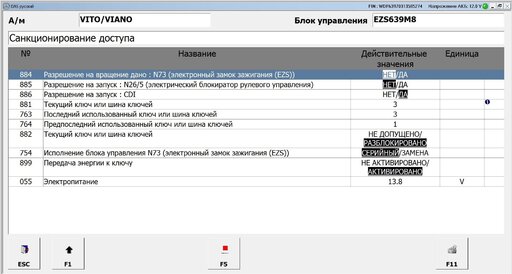

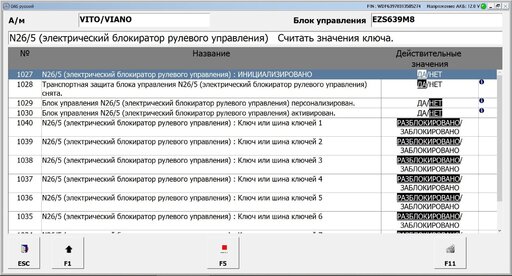

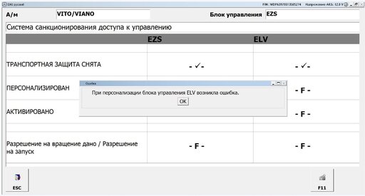

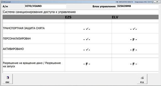

Пока в процессе работа еще, замок переписали, ключ на новую шину посадили. двиг дает разрешение, это радует) Ключ проворачивается при помощи эмулятора защелки, которая похоже что так себе качеством :\\\ вобщем кроме поворота ключа ничего больше не дает.... Ждемс нормальный эмуль, думаю должно поехать
