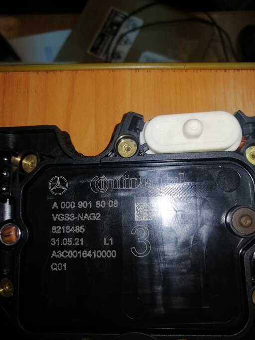

У меня такое ощущение, что я юзаю не тот VGSNAG2.cbf. Попробовал несколько версий разных годов, но ошибка эта вылезает на всех, но на некоторых (2009 и 2017 года) по-крайней мере показывается прогресс бар и висит некоторое время, а потом вываливается в ошибку...
DAS софт не нашел, потому что не знает такого номера платы.
Ну в общем, как ранее и прогнозировалось, ДАС не нашел софт ((. Ведиама дает вот такой трейс:
сама трейс даёт? в DAS пропиши номер HW платы в файлик, который в SDFLASH находится. поиском найди где - по номеру старой платы. там не сложно. добавить.... тогда будет знать.
или берёте то, что выписано на бумажку из даса... EEPROM, номера SW, EHS....
качаете нужное SW, записываете руками EEPROM (хотя еепром можно и через DAS перенести, темы про это есть, где описано)
после чего РУКАМИ шьёте в ECOUTE. нужный софт и после чего ставите кодировку.
всё. в DAS авторизация и обучение кулисы.

Как и обещал, отписываюсь. Вчера весь день и начало ночи провел в боксе, причем большую часть этого времени боролся с Ведиамо. Подкидывал кучу разных cbf-ок разных годов, менял скорости подключения, писал на форумы. Дело осложнялось тем, что я все это делал, когда на европейской части России была глубокая ночь и с ответами было очень туго. И тут я вспомнил про mhhauto и создал тему там, благо английский в совершенстве. Сначала мне подтвердили, что софт на этот EHS и эту плату я ставлю правильный и нужно еще поэксперементировать с cbf-ками. А потом, один из пользователей, да хранит Б-г его душу, вызвался помочь мне удаленно. Подцепился через Anydesk и сначала начал делать все то же, что и делал я, с тем же результатом, то есть ошибкой. Потом, полазив по различным функциям ведьмы, он заявил, что плата в буте и спросил что я с ней делал. Я рассказал, что после сохранения адаптаций старой платы пордцепился ДАС-ом к новой и их перенес, а потом, после того, как ДАС не нашел софт, стал пытаться шить ведиамой. Он еще полазил по менюшкам, подкинул cbf-ку 2014 года, поменял размер пакетов и... все поехало! После этого он мне посоветовал вручную перезаписать ведиамой данные адаптации в еепром, что я и сделал. Я даже готов был ему заплатить (только пока не знал как), и даже предложил ему, на что он ответил мол закончи работу и безопасно доберись до дома, мне больше ничего не нужно.
На этом закончилась эпопея с программированием платы, но мытарства пока еще не закончились. Сняли мы с отцом гидроблок, переставили плату, но в ремкомплекте оказалась "лишняя" деталь - какая то маленькая тонкостенная металлическая шпонка, которую непонятно было куда пихать и которой не было при снятии старой платы (обсмотрели все). В ранее просмотренных видео по замене этих плат я тоже ее нигде не видел. В итоге решили, что раз ее не было, значит она не очень то и нужна ))) и поставили все блок назад без нее. Также, насторожило, что в поддоне не было магнита, видать стырили при замене масла 5 лет назад еще при предыдущем хозяине. Поддон, однако был чистый за исключением мелокодисперсного налета, стружки или крупных включений не обнаружили. Перед заливкой масла персонализировал и активировал коробку ДАС-ом, но не обучил кулису, что потом сыграло с нами злую шутку. Залили первые 6 литров масла моим самопальным аппаратом из канистры, шланга и компрессора, пошли заводить и... Она молчит! То есть даже не пыркается, просто молчит при попытке завода. Я лезу в авторизации на запуск двигателя - все прекрасно. В коробке - тоже все гуд, никаких ошибок, ничего. Думаем, что пока машина стояла на включенном зажигании и на зарядном устройстве, что-то произошло с зарядным и высадился аккумулятор. Подкидываем заведомо рабочее зарядное, заряжаем - ноль эмоций! И это в 12 ночи. Кроме матов и злости никаких эмоций. И тут мне приходит в голову, что при необученном ISM как части FBS3 он просто может не давать разрешение на запуск. Лезу в обучение, обучаю... И с пол-пинка наступает нирвана :LOL:. И ведь ДАС даже не кукарекнул об этом вообще! Доливаем масло и в два ночи оба по уши в масле едем домой. Переключения плавные, толчков нет, пару раз показалось что были чуть более заметные переключения вниз, но, это наверное от отсутствия адаптаций.

1. ДАС оффлайн в 99 процентах вгоняет плату в бут.
2. А потом еще и монаку
3. Хоть бы фото ее выложил бы
4. Ессно все обущается, и датчик диапазонов в коробке тоже
5. ВЫкинь ее или пусти на эксперименты
Да я че-то не догадался ее сфотать, маленькая металлическая трубочка с чуть развальцованным краем, размером миллиметров 8 в длину и диаметром в пять мм наверное.
Так, а все-таки, о чем вещал трейс, выложенный мной выше и есть-ли в доступе какая-то документация по расшифровке этого байт-кода? )
Трубочка эта - направляющая,центрирует новую плату.
В гидроблоке есть для нее отверстие.
