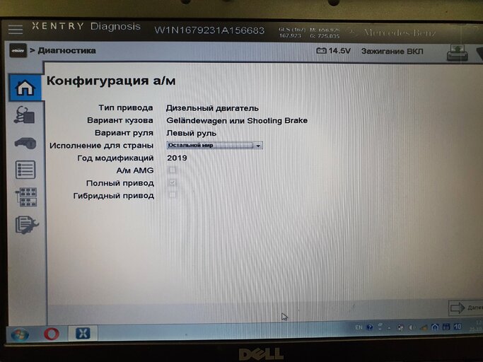

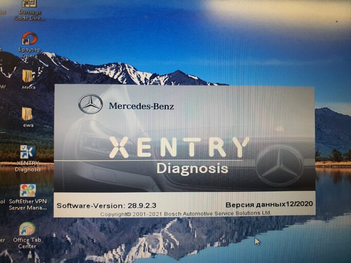

Xentry 12/20 при подключении 167 кузова просто закрывается, с остальными работает нормально,в чем может быть проблема?
Интернета нет
Такое только с 167 кузовом, остальные нормально читаются.
посмотри объём занятой памяти.... для этих машин, где много блоков - памяти 8 гиг надо как минимум...
если собираешься с ними работать - заводи отдельный комп , с 64х битной системой , шустрый и с памятью. для старого парка - поставить виртуалку.
Спасибо
Ну, по какой? В логе ксентри видно память , и общее заполнение видно. В екоте то что делать надо чтоб вылетело? В любом случае - не тянет память.
есть два компа - один для диага и базовых операций в ведиаме на старых тачках. На этом 4 гб оперативы, время от времени вылетает при попытке кодирования, при открытии разных вкладок в кодировании, да и вообще рандомные краши.
второй комп - 16 гб, екот не крашится при этих же операциях, впрочем, он вообще не крашится. Ведьма установлена из того же установочного файла, отломана тем же способом. Правда на этом компе есть дтска, и больше ей пользуюсь, она вообще максимально стабильно работает в сравнении с екотом
сравни что там в кривых отломах в одном случае вылетает, что в другом... у автора - нехватка памяти. столкнулся он с этим только на 167, но можно и на 213 и других, где МНОГО блоков.
кроме того не понятно что за модель, может там на безопасности блоков вылетает.
Да есть вылет, только в максимальной комплектации, чуть проще всё хорошо работает, согласен надо железо менять.
у меня был файлик с лицухой на ведьму 5.01.01, если не ошибаюсь. Я под это дело серийник мульта менял. Так вот, точно так же рандомно крашилась без причины, как и ломанная. Но в основном это происходит в MVCI
