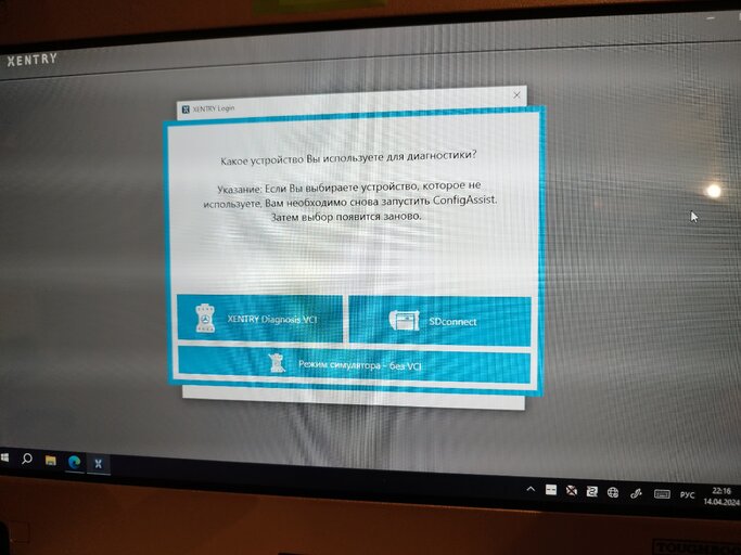

Предыстория:
Винда 11 лицензия, стояла xentry 2023, удалил полностью и установил 2024 - ситуация на скрине.
Пробовал с патчем (активация + возврат sdconnect в систему) и без патча, все тоже самое.

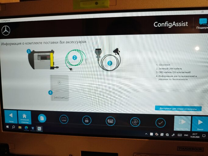

Потому что Ксюха конфигурируется тем же конфигассистом, и дело не только в подмене pdu-api. Мамкины патчеры меняют конфигассист, не задумываясь что и команды на конфигурацию Ксюхи там другие, которые не понимает новая Ксюха 24 года.
Можете сказать какие именно новые команды появились в конфигассист и что вообще конфигурирует конфигассист в ксентри?
Зачем мне об этом кому то говорить? Завтра наделают фиксов патчей. Инфа цены не имеет, когда про нее знают все.

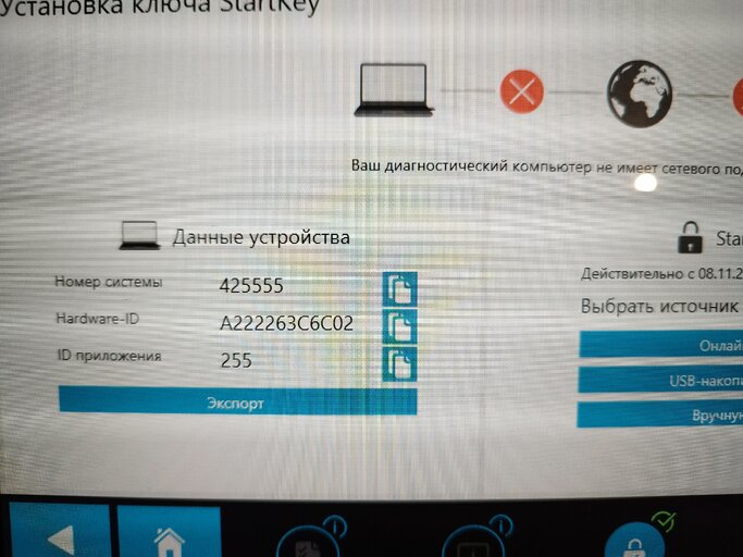

p.s.
Проблема была в том (заметил НА ЧИСТОЙ СИСТЕМЕ) что если нету сертификата то симптом такой же как в первом посте, после установки сертификата все работает.
Не знаю для чьих ушей рассчитана эта инфа, на скрине видно что тулкит не видит плексор, ксентри 24 года работает и без сертификата. Сам сертификат автоудаляется на системах 24 года и сходу не ставится. Конечно если знать нюансы... Которые в сеть никто не слил.
