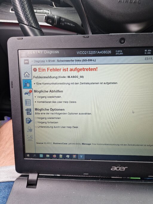

Добрый день,
Может кто-то помочь с этой проблемой? Xentry 12/2022 с vxdiag не связывается с блоками E1n9 и Е2n9 на w213 2018ого года. Все остальное блоки видит и читает. С помощью DTS можно связаться и с тем и другим блоком. Драйвера vxdiag обновил, Addon тоже вроде бы установлены. Может кто нибудь помочь. Надо откалибровать датчик положения кузова и подружить блоки PXL.
Спасибо!

Выбери vorgang fortsetzen и жми дальше несколько раз.
Это ксюха в онлайн просится.
