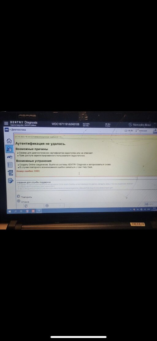

V vovandra Новичок Окт 17, 2022 #1 Всем привет,подскажите что делать короткий тест делает,а в блок зайти не дает,аутентификация не удалась xentry 2020 12 сообщение автоматически приклеено: Окт 17, 2022 Вложения 2525E108-F11A-498E-9780-876589D69E37.jpeg 82.4 KB · Просмотров: 129

V vovandra Новичок Окт 17, 2022 #3 романофф сказал: Заходи без логина. Нажмите, чтобы развернуть ... Тоже самое
романофф блестящий... Окт 18, 2022 #4 у вас с замком нет связи - там блокировка CAN-D стоит. цезарь заводской. так-же не видит зажигание. пишите нормально вводные данные. хотя жалуется на сертификат, при входе в машину без логина - предупреждение есть, что ограничение?

Sky i Новичок Окт 22, 2022 #6 Скинь результат теста плексора через тулкит. Есть догадки но хочется увидеть результат теста, что бы не баломутить непроверенную инфу.

S Sipex Новичок Окт 22, 2022 #7 Сертификат должен бы решить. А какого года машина? Если новее чем ксентри то я б еще софт обновил
романофф блестящий... Окт 22, 2022 #8 он пишет про старую версию, там не должно быть никаких принудительных на этой модели сертификатов.
