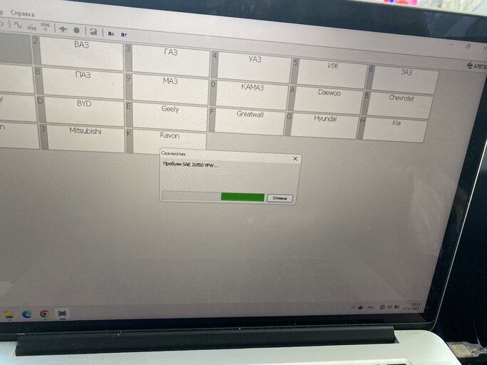

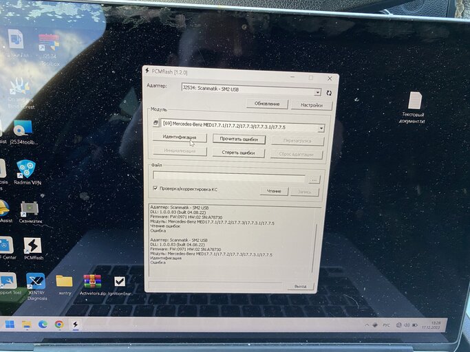

ну кароче ситуация странная, адаптер вроде видит, но в одб не может зайти
Тут тоже ошибки

значит проблема с прибором, а не xentry, как вы изначально тему сделали (плохая, негодная ксентри - не видит)
Если шина 800 кб, то родной программой Сканматика не подключитесь. И отломом 69 модуля тоже.
P.S. В оригинальном 69 модуле есть 800 кб.
