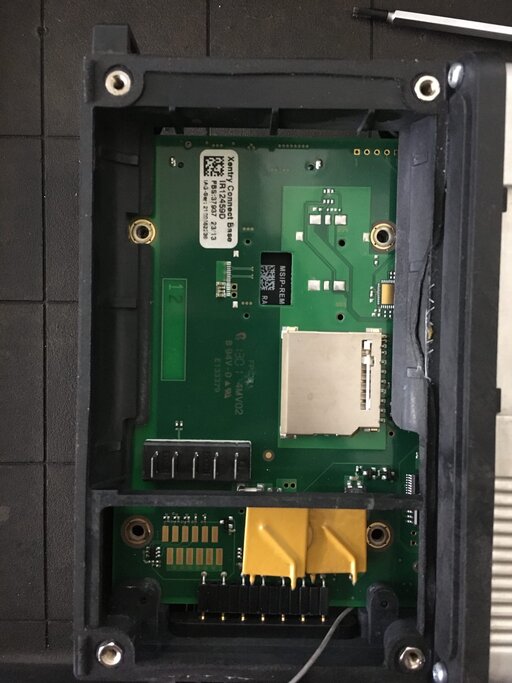

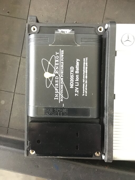

Здравствуйте!
Можно ли по этим фото определить Китай это или нет)?

акум не оригинал, диск ссд не оргинал, на семистрах( желтых ) вообще нет маркировки, на слоте сдкарты нет наклейки,
болты плохо видно но тож под сомнением
возможно это и оригинал, НО это конструктор от всеми известного нам человека
По виду и комплектующими.
это не обоснование, покажите сравнение
Автор может сам посмотреть картинки китайских коннектов, там нет ни маркировки производителя платы, ни этикеток, никаких фирменных разъёмов, никаких qr кодов на этикетках и никаких корреляций между цифрами.
автору был предложен простой вариант, разобрать головку дабы убедиться на 100% что у него оригинал, конструктор итдитп.
отказ, бери что есть
Я не буду разбирать, тк он отправляется к новому владельцу, его все устраивает
