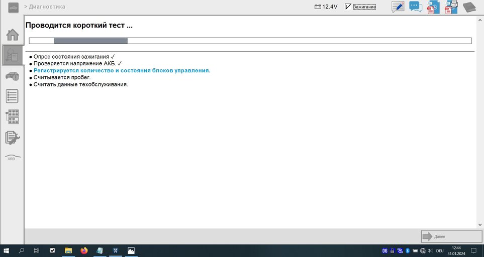

Стоковая установка XDOS_12_2023 (активирован). на SD C4 питание +12,4В. подаётся через ОБД колодку на столе (спаяна для тестов, проверена многократно с XDOS 03.2020). Версия CSD – 2.12 – обновлял сам (покупал с 2.10)
С4 (+12В) с модельным рядом 205 (213) – замок в трее закрыт, тест проходит включая «короткий тест ЭБУ» – на столе их нет и естественно сообщение об ошибке.

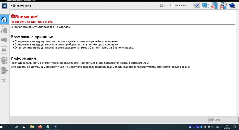

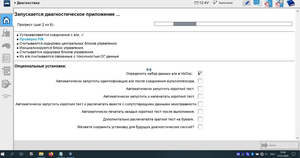

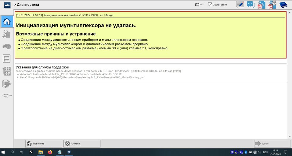

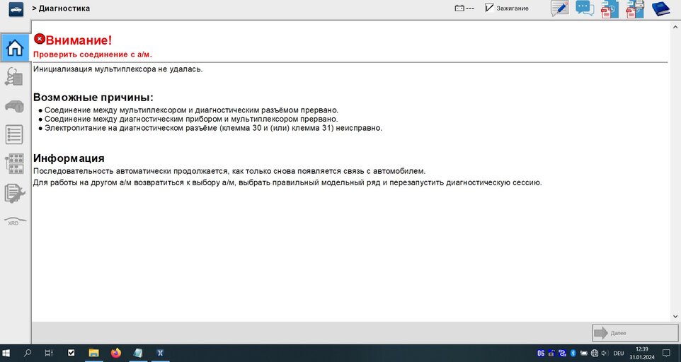

Тест с модельным рядом 204 (212,166) – замок закрыт, проверка FIN (реальный) не проходит и выходит окно с предупреждением: «нарушена связь мультиплексера и даигностического разъёма, отсутствует клема 30 и 31»... Висит секунд 20-30, вдруг видит кл.30 и пытается продолжить тест – переспрашивает FIN и опять «нет кл.30/31» - всё покругу.
на последних версиях изменили диагностику наличия реального подключения. такая фигня.

В прошивке СSD 2.12 вместе с прошивкой лочится и pic контроллер, это реакция на китайский серийник. Происходит отвал 212 кузова, не знаю почему именно его, но это просто факт. В итоге срабатывает блеклист, причем не софтовый а внутри плексора и без замка, как многие привыкли видеть при залоченном приборе.
Откат на 2.11 проблему не решает, но если вместе с ним шить pic стандартной прошивкой из тулкита, все приходит в норму, на всякий случай еще очистка памяти перед процедурой не помешает сделать, правда это не влияет на итог.
Это обходное решение, потому что 2.11 не работает с сертификатами, но подойдет как временное.
Потом что бы плекс не прошивался автоматом на 2.12, надо в тулкит добавить только 2.11, а 2.12 убрать.
Что бы железно решить этот трабл, нужно сменить серийник на белый.

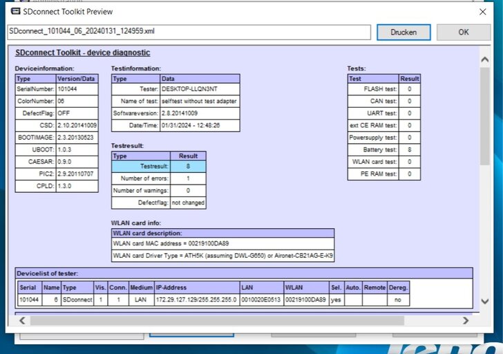

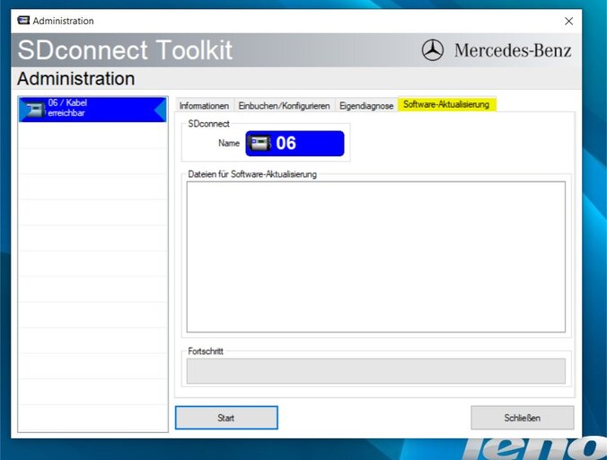

Сделал откат тулкита на 2.10, заодно прошил (откатил, хотя номера версий остались) PMPic29_Cpld13 и Bootimage_2_3.
Частично проблема решилась:

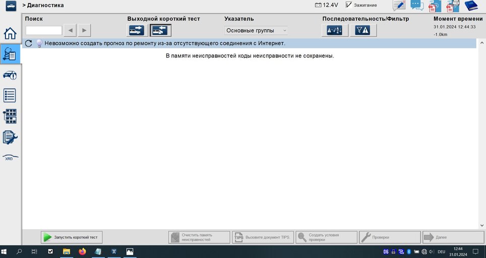

  • 246 и 205 кузова (FIN от 246 и 205 на столе) – тест проходят вплоть до «входного короткого теста» (Не мог пройти на CSD_2_12 с кузовом 246).

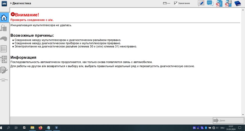

  • 166 кузов (FIN) – при проверке FIN в меню ошибка соединения, вдруг находит это соединение, просит повторно ввести FIN, потом опять теряет и так по-кругу.

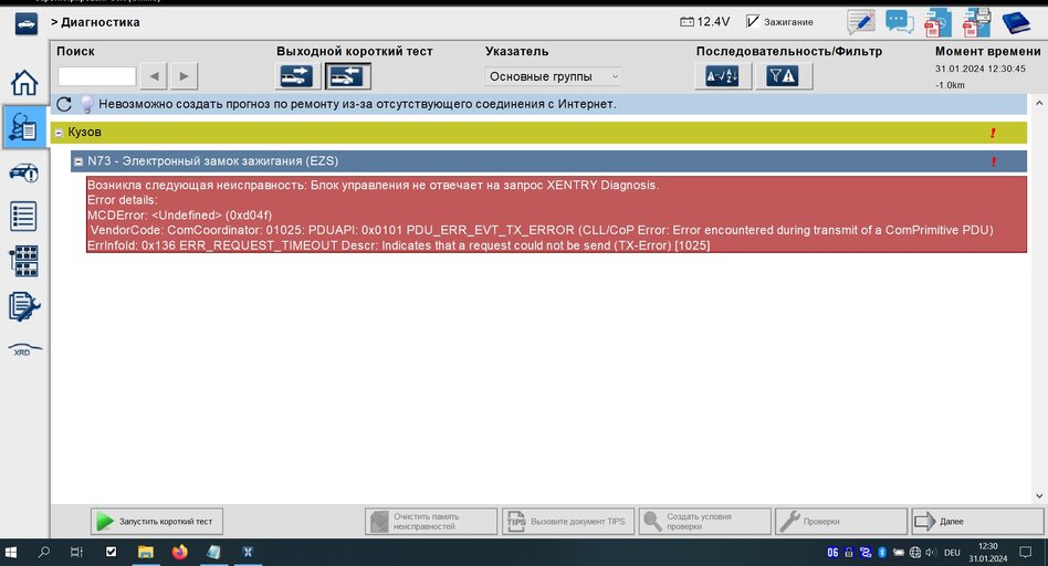

  • 212 кузов (FIN) – тоже самое, как и 166. Результаты тестов (где смог пройти) – конечно же чушь, нет подключения, но во всяком случае программа доходит до этого момента. В моём понимании – при одинаковых условиях (питание, версия XDOS, тулкит) результат должен быть теоретически одиновым – в этом и есть моя загвоздка.
  • В мультиплексере батарей нет, на зарядке.

Что значит "сделал откат тулкита"?
Тулкит нужно оставлять родной, любые другие версии не будут контачит в новой версии.
Если речь про автономную версию тулкита из интернета, можешь систему сносить, она уже никогда не подключится.
Написал де подробно как решается.
Переходим в тулкит, убиваем в ней 2.12, добавляем архив с прошивкой 2.11, прогоняем их по списку сверху вниз.
Диагноза начинает работать.
Не работать он может только по одной причине, что там кто то накуролесил лишнего чего не нужно было, 95% основных проблем - подмена файлов тулкита или кривые автономные версии тулкита.
Запомните, новый софт работает только с одной версией тулкита в стандартной поставке. Внутри каждого тулкита лежит файл trace.dll который отвечает за то, как он увидит pdu-api. Разные версии софтов умеют читать только определенные заголовки прибора в pdu-api... там же указано какие библиотеки он будет брать для связи с софтом.
Отличия в работе прибора там касается только двух прошивок, CSD 2.11 - для всех машин до 20-21 года, и CSD 2.12 для машин после 20-21 годов.
2.12 влияет на pic, 2.11 не влияет.
То что прибор оригинальный и с белым номером, ни о чем не говорит, если где то светанули его, он уже не белый, после этого читай то что написано выше.
