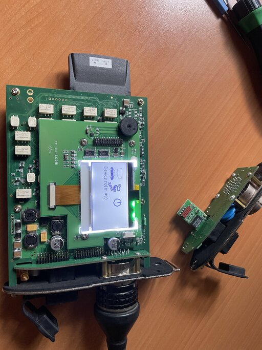

Решил доработать свой коннект для работы с DOIP через монако. Понимаю, что китайское г..но, но пусть будет. Все собрал, запаял, сбросил коннект в режим поставки, чтобы сменился серийник, по процедуре доработки дальше надо обновить Power Pic, и вот тут вылезла проблема. Коннект по кабелю идет в связь, конфигурируется, проходит самотестирование, но при попытке обновления хоть Pic, хоть CSD вылетает с ошибкой DCDI_eErrorCode=661 (661), и вкладка Toolkita Обновления с переодичностью секунд 10 перезагружается все время. В чем может быть проблема?

Я так понимаю что при установке китайской платы Doip (в китайский же прибор), режим работы WiFi - убивается напрочь? В тулките прибор отображается с тем же IP, но вещать WiFi-перестает, ставлю обратно LAN обычный-все работает

SDconnect-настроен в режим СТО, прогружается в роутер по WIFI, отображается в тулкитах в режиме СТО, меняю плату на DOIP-на приборе пропадает режим WIFI, в тулкитах перестает отображаться, подключается только по кабелю, с IP172.29.127.xx. Не понимаю, почему тулкит не видит сд коннект
У меня как раньше без DOIP показывает все значки с DOIP куда зацеплен, то и кажет. Мульт только доработанный. А китайская плата DOIP то еще минное поле..
человек не в состоянии осмыслить что ему говорят, и элементарные вещи проверить...
есть два интерфейса, и два IP.
один 172
другой -какой задастся сетью WIFI
его можно посмотреть кнопкой (i)
дальше надо объяснить как проверяется связь?
то, что на приборе - это только индикация. без правильной EEPROM с HW 209 - будет ВСЕГДА отображение КАБЕЛЯ, потому, что HW 205 -НЕ ЗНАЕТ о ДОИП!
а доип -это фактически ПЛАТА-КОММУТАТОР с тремя LAN, и вот один из этих лан ВСЕГДА подключен внутри к ЯДРУ, что оно и видит, о чём и рисует.
а чтоб ядро знало про то, что есть DOIP -нужно HW 209 делать. тогда ядро ДРУГИМ методом определяет наличие кабеля делает соответствующую индикацию....
