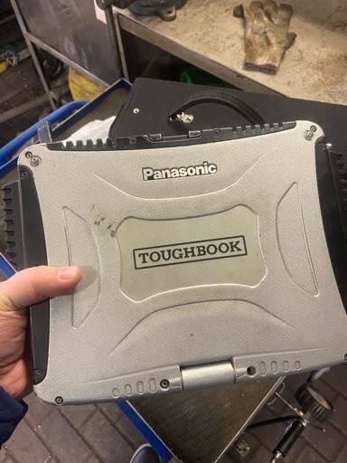

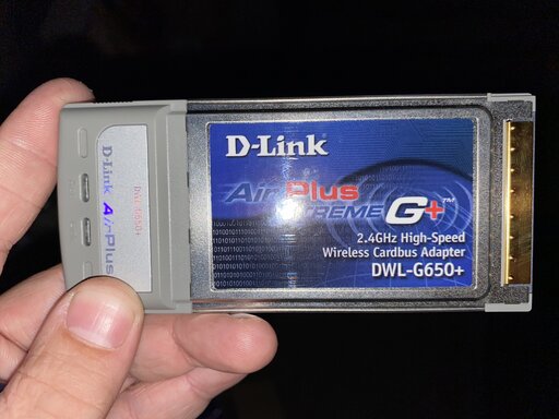

Всем привет, в общем шнурок это хорошо и надежно, но в условиях похолодания иногда не удобно. Китайская карта которая внутри была Г-но найти wifi это был прям квест, соответственно купил D-link и Net Gear, сначала думал, что одна не работает. Так вот когда вставляю на неё питание не идёт ( лампочка не загорается) ни на одной ни на второй. Мак адрес не видит, кто может подсказать как не активировать то или опять не то купил?
Хотя не отрицаю того, что делаю что-то не правильно.

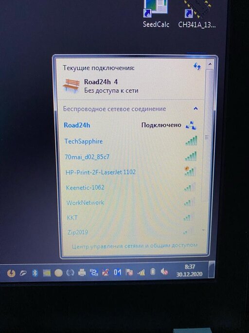

Получается, что из-за того, что в настройках мультика нет выбора wep/hex он не может связаться с ноутом, а если удалить сеть комп-комп и в мультике поменять режим сети с улицы на стоа и потом обратно, он видимо сам создаёт точку доступа и комп может подключиться. И теперь вопрос - почему нет в конфигурации выбора wep/hex
Автоматически подключается через жопу, и почти всегда надо переключать режим. Это не вязано с шифрованием.
Ну вот сейчас настроил напарнику на древней железяке на винде ХР. Взлетело в минуту и работает отлично, а разница только в том, что у него в настройках есть wep/hex в мультике (((69d147cb2efa6363d738d91a3b415eb2.jpg
дело в поддержке карточками.
Там именно проблема синхронизации , мультик к сети на ноуте подключается сразу, а конфигурация не проходит из-за разного шифрования на ноуте и мультике
