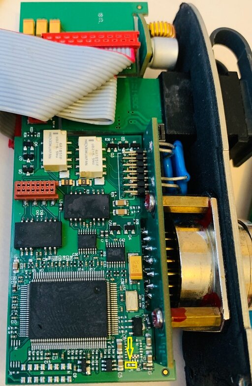

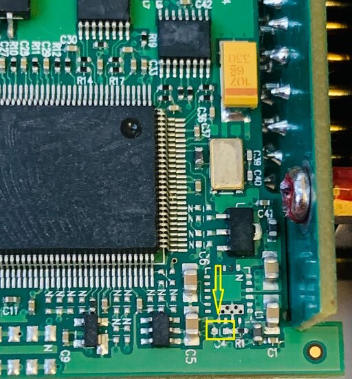

китайский доип, может кто знает или померять!!!
кондер, фирит или что там стоит?
там часть деталей не нужна, так как преобразователь стоит фиксированный.
пять элементов звёздочками - они не используются если без EN5311QI генерация 1.8в.
китайцы 1.8в делают ни одним из оригинальных вариантов - стоит то92 ргулятор фиксированный.
заводом там 2STF2550 транзистором сам свич регулирует или EN5311
ищи проблему в другом месте :)
Спасибо
Но собственно я и хотел убрать этот преобразователь и поставить EN типа как на оригинале, кондёр там был но я его потерял
