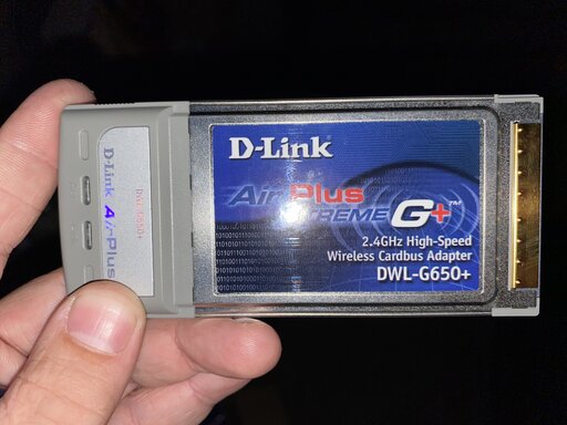

Всем привет, в общем шнурок это хорошо и надежно, но в условиях похолодания иногда не удобно. Китайская карта которая внутри была Г-но найти wifi это был прям квест, соответственно купил D-link и Net Gear, сначала думал, что одна не работает. Так вот когда вставляю на неё питание не идёт ( лампочка не загорается) ни на одной ни на второй. Мак адрес не видит, кто может подсказать как не активировать то или опять не то купил?

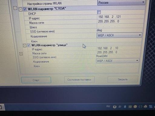

Друзья, приехала карта, поставил, работает, но настроить работу по вафле не получается, по шнурку в настройках все прописал, когда пытаюсь подключится выдаёт, что не удаётся подключиться

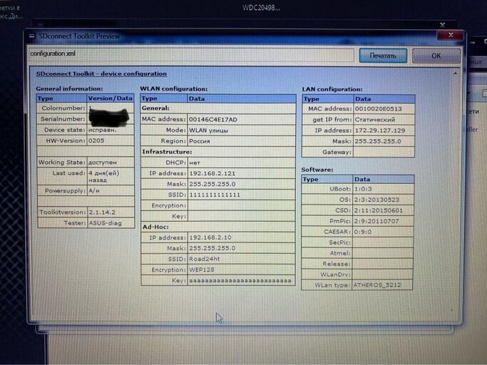

В общем имеем следующее: ключ записал 13 букв, записался , кабель отключаю, мультик переходит на вай Фай, но в ноуте я не вижу его в сетях. Иногда появляется и один раз даже смог подключится, но радость быстро кончилась И потом пробовал ещё раз 20 опять прописать и нихрена.
Спасибо, разобрался, Padonok84, подмигнул, я просто думал мульт раздаёт сеть и потому не теми путями шёл, сейчас создал сеть, прописал айпишники и взлетело. Правда пока не понимаю почему после повторного включения мульт ключ сети не сохраняет. Имя сохраняет, а ключ приходится снова вписывать.
пока повторно его не впишу сеть не появляется
потому, что у тебя мульт перезагружается при этом, а не потому, что ты что-то там вписываешь.
ещё раз повторю - это ПАРОЛЬ, и он показывается ОДИН раз после конфигурации. потом он НЕ ПОКАЗЫВАЕТСЯ, но он есть.
сеть ADHOC - это гимморой, чтоб нормально цеплялось - надо иногда переключать режим на мультиплексоре с одного типа сети на другой, тогда он находится.
Тоже обратил внимание, что сети менять иногда надо туда сюда и становится адекватней.
Про пароль- понял.
Почему у тебя сетевое имя Road24ht, должен быть без t. Кодирование Wep/Hex. И я снимаю галку с wlan СТОА.
А какая разница? Сейчас вообще другое вписал, которое на буке создал. Там же любое можно писать
Регион россия
road24ht
какая то отсебятина, зачем?
А что не так?
К тому же все заработало, но приходится сеть менять после подключения на мультике и дальше без проблем работает
