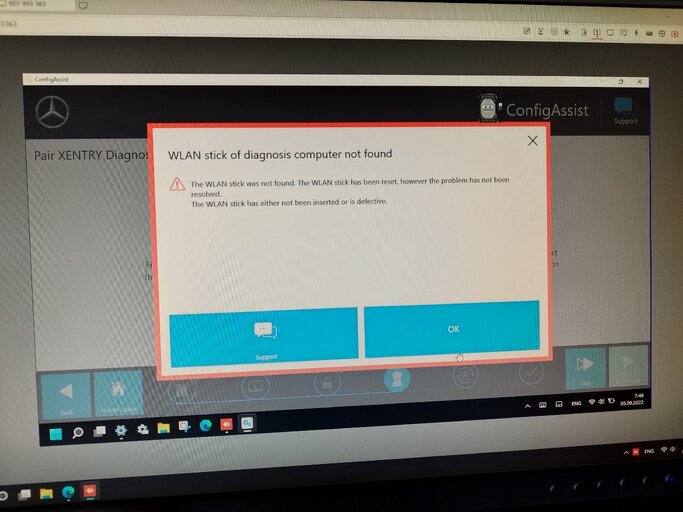

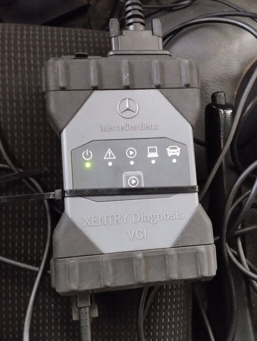

Добрый день всем. Имеем прибор VCI оригинал с белым серийником. Предварительно прибор был сброшен через VCI менеджер и прошит по дефолту. Он отлично работает по usb, вообще никаких проблем, но в упор не видит модуль wifi, ни родной ноутбучный ни usb подкидной. На wifi дрова стоят, ip по dhcp, интернет интернетит.
Очевидных признаков не подключаться не вижу.
Может будут идеи?
Индикатор play при попытке коннекта не горит.
