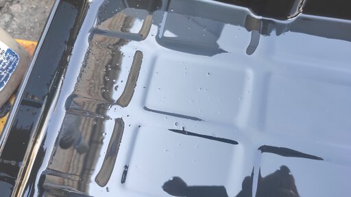

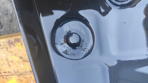

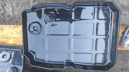

Вот результат вскрытия - пробег 100км после промывки и замены фильтра и масла. В фильтре - очень крупные куски фрикционов. Вообщем говоря: Антифриз попадает в масло=вы попадаете на коробку...
