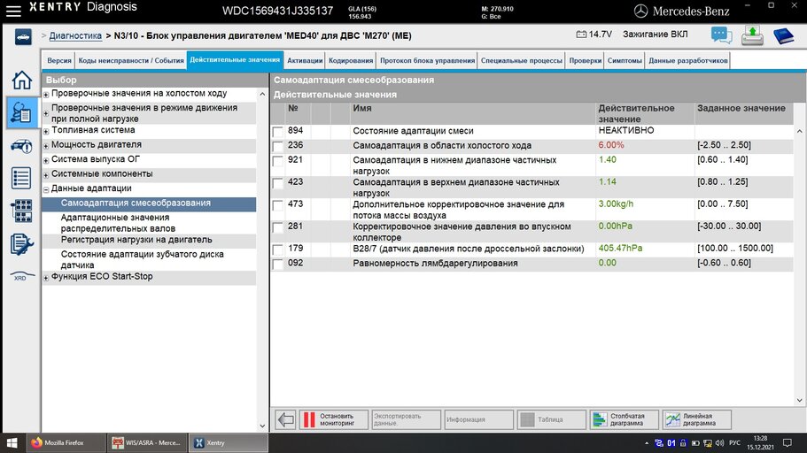

Не стабильно работает на холостом ходу, время от времени пропуски зажигания по всем цилиндрам хаотично... но стоит сбросить самоадаптацию - сразу же работает как часы, пока лямбда вновь не внесет корректировки.
Датчик давления в коллекторе не в допустимых значениях
Время от времени вываливает ошибки P217700, P218762
Что было сделано:
Проверен впуск на герметичность
Поменяны местами датчики давления (перед дросселем и в коллекторе они одинаковые)
Ставил заглушку на штуцер где подключается трубка вентиляции топливного бака
Тест компрессии в xentry - идеально
Обновлено ПО двигателя

не хватает топлива ему - задирает впрыск. под нагрузкой высокое падает?
вряд ли, потому что
это можно проверить руками через тест - увеличить самоадаптацию или уменьшить.

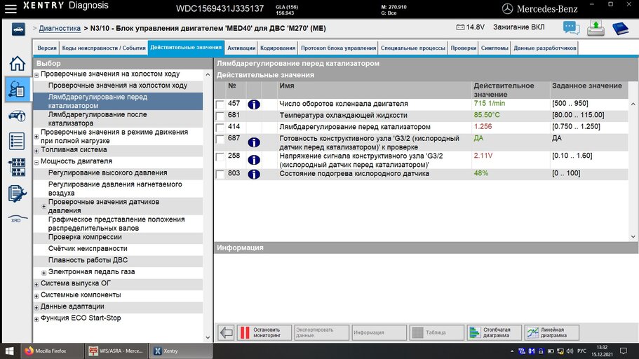

достоверность работы передней лямбды - по газоанализатору только.
я бы сбросил адаптации, отключил лямбарегулироаание и посмотрел бы за текучкой
Разъемы на моторник передернуть, по ошибке подогрева лямбды помогало, может тут то же но по сигналу

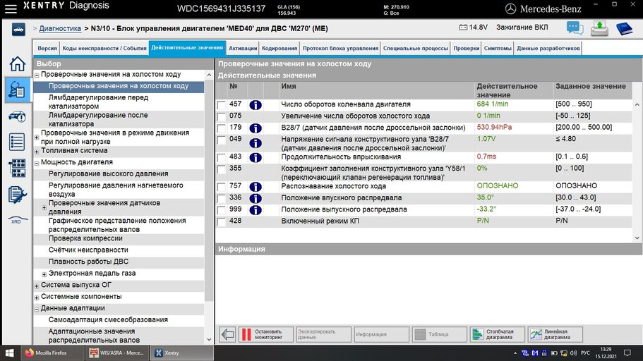

Сделал так. Двигатель работает ровно, нету пропусков зажигания, датчик давления в коллекторе в допустимых значениях.
Единственное при прогазовке когда обороты падают до ХХ, на 1 секунду параметры ДД в коллекторе и время впрыска выходят за пределы, но тут же возвращаются в норму.
подключи прибор и проверь в движении текучку.
проверь холодный запуск.
если все Ок значит показания лямбды валят смесь.

Поставил новую лямбду и все наладилось :cool:
P.S. на старой лямбде (оригинал) стоит дата 16.09.2020 - бензин заливали хорошего качества... Почему она так быстро закончилась - никому не известно:)
