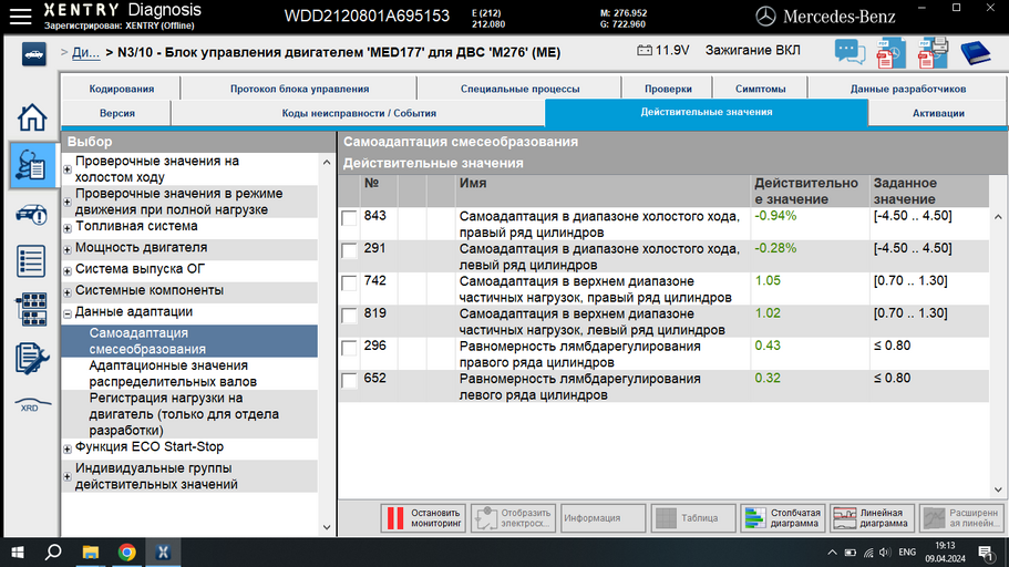

Так а вообще такие показания по адаптациям которые у меня сейчас это неисправность? Почему в действительных значениях допуск вообще до 1.30? А в проверках 1.15)

Чек, я так понимаю загорится после 1.30)
Отписываюсь, что пока сделал. Был металлический щелчок при запуске на горячую после небольшого простоя. Взял две банки по 1л Lavr, подключил колбу, промыл теперь топливку через нее, поставил новый ориг фильтр. Сетку в насосе просто промыл, ничего не ломая просто сняв верхнюю крышку, под давлением нефрасом. Грязи вообще практически не было.
Но адаптации по смеси под нагрузкой все равно крутились около 1.12-1.14 в Xentry поставил смесь обогатить, сейчас адаптации максимум, что я видел это 1.08. Катаюсь уже так около двух месяцев, стучка при запуске нет, адаптации смеси так и держатся.
Понимаю, что это не выход, нужно менять все форсы и желательно рампы. Видно все форсунки деграднули)

А зачем вообще в Xentry есть настройки Немного обогатить, обогатить, сильно обогатить. ?
для другого. у тебя текут форсунки помимо того, что они сдохли (беднят). в бак можно было не лазать, если по высокому давлению не было проблем.
Да вроде не текут, давление наоборот растет на заглушенную при включенном зажигании. и на стенде при 150 барах даже не потели. Причем я каждый день в течении двух месяцев только приезжал на работу подключал комп и смотрел уходит ли давление ну и адаптации смеси.
Да понял, спасибо) Просто было интересно, зачем в xentry вообще есть настройки по обогащению смеси.
для плохого топлива. почитайте что там делается. это не для устранения неисправности компонентов!
