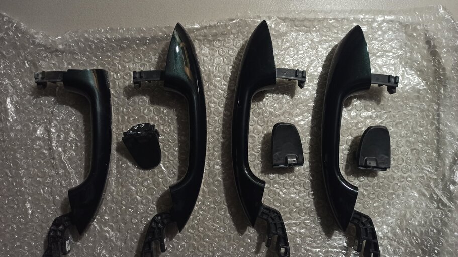

Имеется рестайловый 253 кузов. В карте данных есть опция 893 — Система пуска без ключа (KEYLESS).
Установлены ручки в двери:
A0997604701
A0997602001
A0997605501
A0997605601
Установлен блок кейлесс A2229000016
В замке включена опция 889. Опцию 893 в замке не нашел.
Суть проблемы — работает только водительская дверь. Т.е. машина закрывается прикосновением к ручке, открывается когда вставляешь руку. Три остальных двери молчат. Взяты кодировки от донора, не помогло.
После того как машина уснет — в блоке кейлеса появляются вот такие ошибки.
Ошибка по лин — снятый бампер, не обращаем внимания.
Ошибки по ручкам дверей удаляются, и не появляются. В действительных значениях видны прикосновения только к водительской двери.
Нужна помощь. Это проблема с кодировкой или проблема в 3 ручках сразу?
